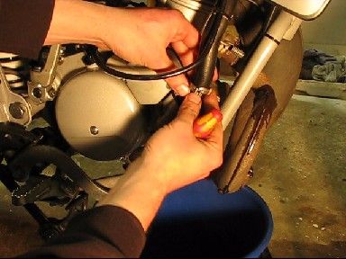

2. Demontera kylvätskeslangen och tappa ur kylvätskan

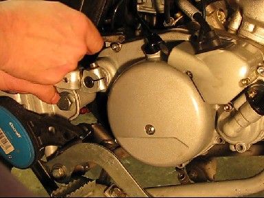

3. Skruva upp stoppbulten för kicken
4. Demontera transmissionskåpan
OBS!
- var beredd på att kickdreven och fjädern lossnar

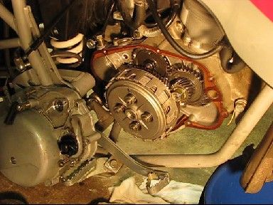

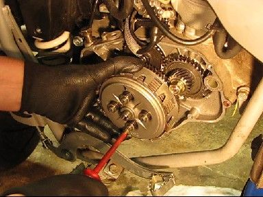

5. Demontera tryckfjädrarna
Tips
- Lossa skruvarna "korsvis"
- Om du lossar tryckplattan kontrollera märkningen på plattan så den kommer rätt på sedan
6. Mät längden på de gamla fjädrarna
OBS!
Minsta tillåtna längd är 29,5mm
7. Montera de nya tryckfjädrarna
Tips
- Dra fast skruvarna "korsvis"
- Åtdragningsmoment 3-5 Nm

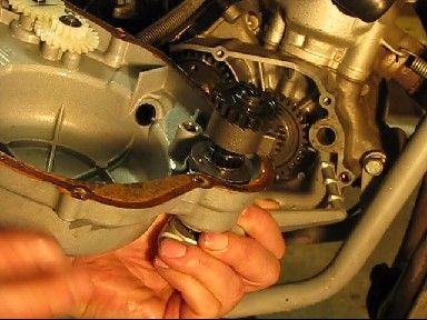

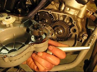

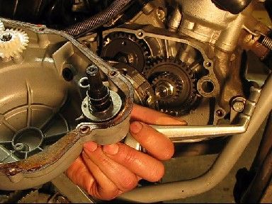

9. Montera fjädern på kickaxeln
10. Sedan stora kickdrevet
Notera hur klacken på drevet är jämfört med kicken
11. Sist lilla kickdrevet
Notera kuggarna mot stora drevet så de kan haka i varandra

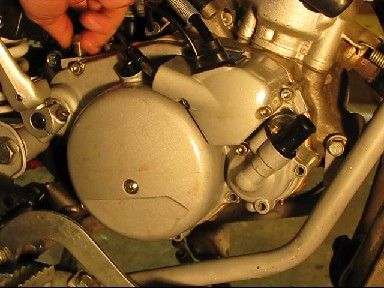

12. Montera transmissionskåpan och dra fast stoppbulten för kickdrevet
Notera dra fast några bultar på transmission innan du drar fast stoppbulten
Tips
- Dra fast skruvarna på transmissionskåpan"korsvis"
- Åtdragningsmoment 11 Nm
