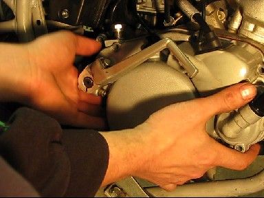

2. Demontera kopplingskåpan (se tidigare guide)
Tips - Länk Transmission del 2 - byta kopplingsfjädrar AM6

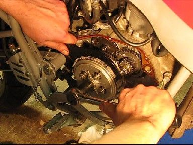

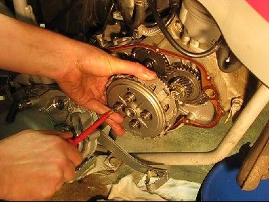

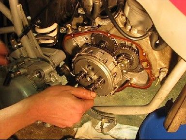

3. Demontera centrumbulten
Tips - Använd Stage 6 kopplingsverktyg samt spärrskaft

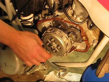

4. Demontera tryckfjädrarna (se tidigare guide)

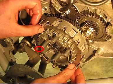

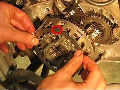

OBS! - Märkningen jag pekar på med mejseln skall vara uppåt

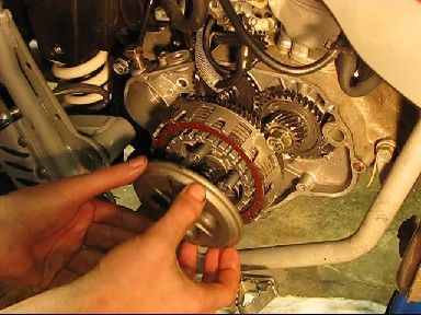

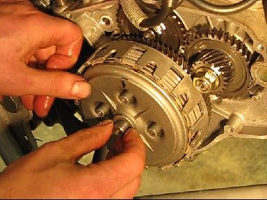

5. Demontera tryckplattan
Tips
- Kontrollera märkningen på plattan så den kommer rätt på sedan
- Gör en egen märkning som är lätt att se

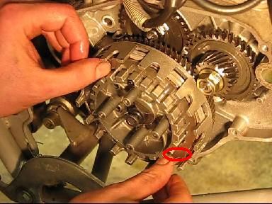

6. Den lilla tryckpinnen skall sitta kvar
OBS! Bakom tryckpinnen finns en kula som du inte får tappa bort!

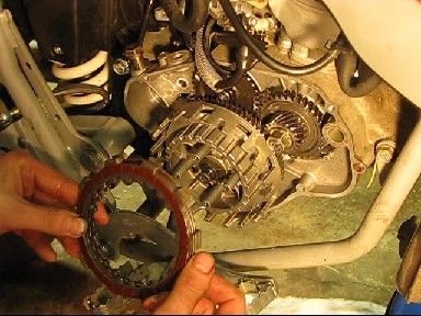

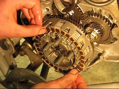

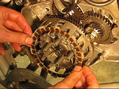

7. Demontera lamellerna
OBS!
- Kontrollera noggrant hur de sitter!
- Lägg dem i en hög så du jämföra med de nya

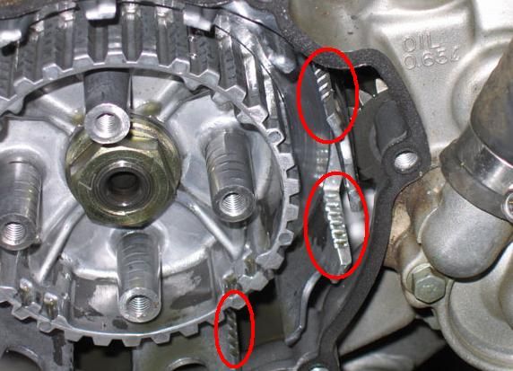

8. Bild skadad kopplingskorg (nej det är inte en AM6 koppling)
- kontrollera om kanterna på kopplingskorgen har skador (inringat med rött)
- märken på kanterna gör att kopplingen "hugger"
- lamellerna kan inte röra sig pga spåren som skapats i ytterkorgen
Tips
- Du kan testa att försiktigt slipa bort ojämnheterna med en fil
- Det kan dock vara lite vanskligt och gör det endast som en sista utväg

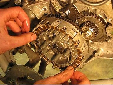

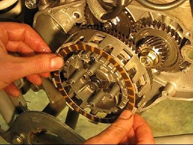

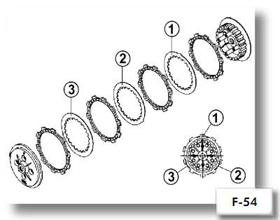

9. Montera de nya lamellerna enligt schemat ovan
Tips: Låt lamellerna ligga i "oljebad" över natten innan monteringen

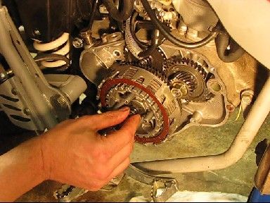

10. Börja med en "lamellplatta"
11. Sedan en "stålplatta" med "nocken" rakt upp (klockan 12)
12. Sedan lamellplatta nummer två
13. Sedan "stålplatta" nummer två med "nocken" förskjuten 120grader (klockan 4)
14. Sedan lamellplatta nummer tre
15. Sedan "stålplatta" nummer tre med "nocken" förskjuten 120grader från "stålplatta" två (klockan 8)
16. Avsluta med en "lamellplatta"
17. Montera "tryckplattan" se till att märkningen (pilen uppåt) hamnar rätt
18. Montera de nya tryckfjädrarna
Tips
- Dra fast skruvarna "korsvis"
- Åtdragningsmoment 3-5 Nm

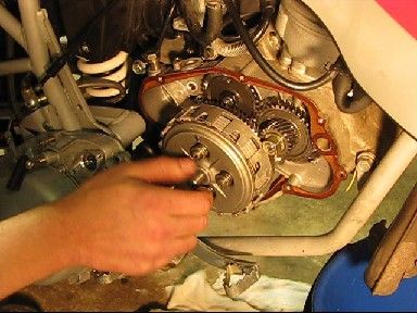

19. Skruva in centrumbulten för hand
OBS!
- Centrumbulten skall precis gå fram mot "stiftet" som sitter å andra sidan
(om det går trögt kan du dra in den med en mejsel mot stiftet och sedan ett halvt varv tillbaka)

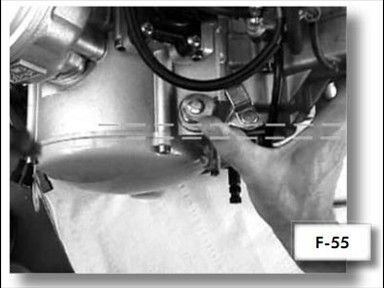

20. Kontrollera att växlararmen är parallellt med blocket
21. Montera låsmuttern
22. Dra fast låsbulten
Tips - Använd Stage6 kopplingsverktyg samt spärrskaft
