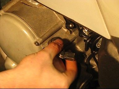

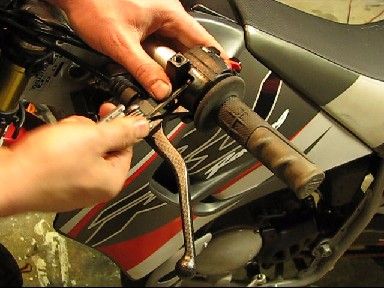

Börja med att slacka vajern uppe vid handtaget
Bild 02

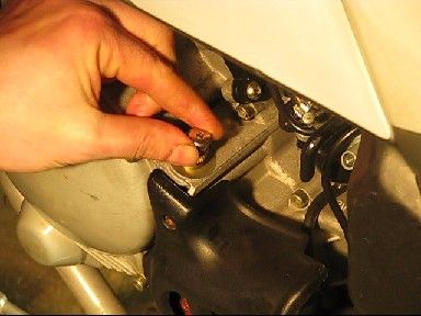

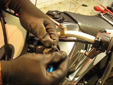

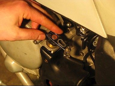

Lossa sedan vajern nere vid kopplingsarmen
Bild 03

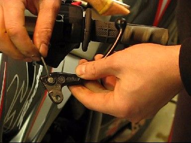

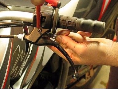

Skruva sedan loss bulten som håller kopplingsgreppet
Bild 04

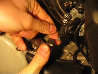

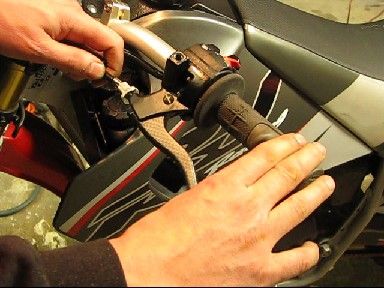

Plocka sedan loss kopplingsvajern vid handtaget

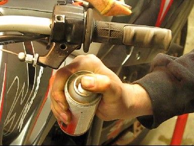

Bild 05

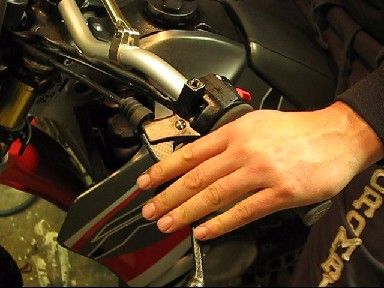

Rengör där kopplingshandtaget suttit (med WD40 och tryckluft)
(torka rent med en trasa)

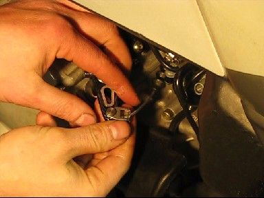

Bild 06

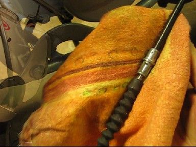

Sätt en trasa runt nedre delen av kopplingsvajern

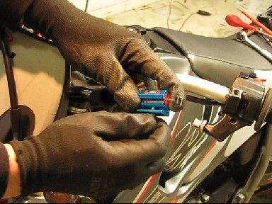

Bild 07
Montera vajersmörjaren på kopplingsvajern
Bild 08

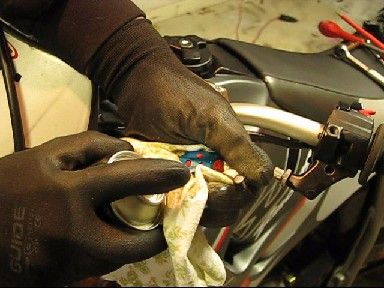

Smörj med kedjeoljan (håll en trasa runt och under vajersmörjaren)

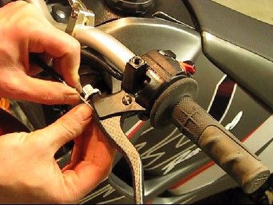

Bild 13

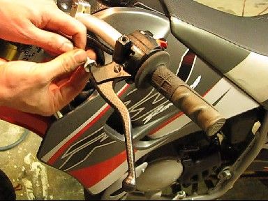

Fäst vajern i armen

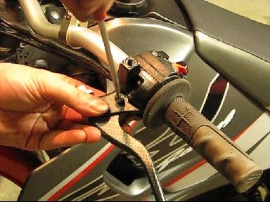

Bild 14
Skruva fast greppet i fästet
OBS!
- Skruva inte fast den för hårt
(handtaget ska gå lätt)

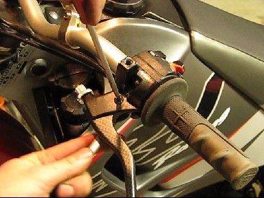

Bild 16
- Skruva in justerskruven i botten och justera sedan "slitsarna"
- Fäst sedan vajern i greppet
