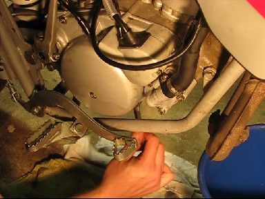

Bild 01. Ta bort oljepåfyllningspluggen
OBS!
- Bra om motorn är lite varm då rinner oljan lättare ur
Tips
Länk: styling - oljepåfyllningsplugg

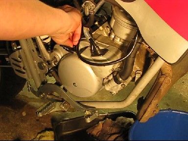

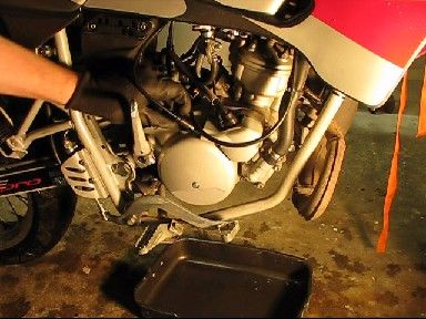

Bild 02. Ta bort oljeavtappningspluggen
Tips
- Ha ett bra uppsamlingskärl till hands
- Lämna in den gamla oljan på kommunens återvinningsplats

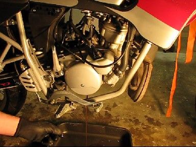

Bild 03. Se till att all olja kommer ut
Tips
- Står moppen på sidostödet räta upp moppen och vicka den lite grand
- Låt stå någon minut så all olja kommer ut

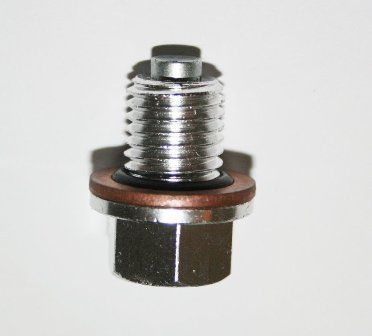

Bild 04. Kontrollera oljeavtappningspluggen
OBS!
- Kontrollera och rengör gängorna
- Byt ut kopparbrickan om den är tillplattad

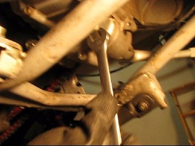

Bild 05. Dra fast oljeavtappningspluggen
OBS!
- Åtdragningsmoment för oljeavtappningsplugg är 18Nm

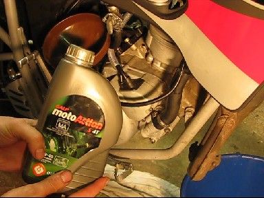

Bild 06. Fyll på olja
OBS!
- Kapacitet 0,82 liter
(Galp Moto Action S4T - 100% syntet SAE 10W40)
Tips
- Jag försöker hälla i rätt mängd direkt och sedan låta oljan rinna ned och "lägga sig" innan jag öppnar "nivåskruven".

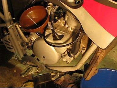

Bild 07. När olja kommer ur "nivåhålet" är det fullt
Bild 08. Dra fast oljepåfyllningspluggen
