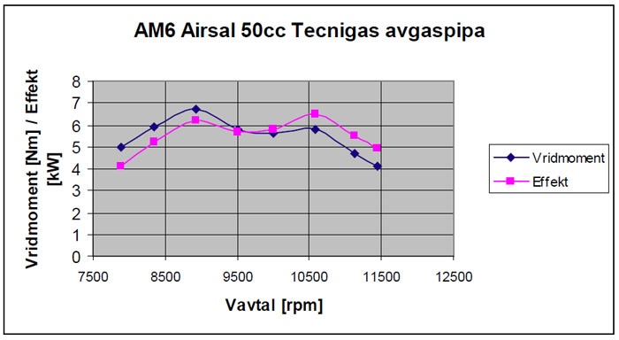

Här är Turbokits effektkurva. Som ni ser ligger toppeffekten vid ca 10000 rpm, vilket är nästan 2000 rpm lägre än med Airsalcylindern på 70cc. Fram till 10000 rpm är det dock en fin kurva och Turbokit levererar testets högsta toppeffekt på 9,2 Hk.
Giannelliröret har en något svajig kurva och presterar som max ca 8,8 Hk vid 10500 rpm.
Tecnigas har den mest jämna kurvan och är valet för åkare som vill ha ett lättkört rör som ger bra effekt på både låga och högre varv. I intervallet 8500-9000 rpm lämnar Tecnigas nästan 1,5Hk mer än Turbokit och hela 3Hk! mer än Giannelliröret.
Toppeffekten på Tecnigas (9Hk) når dock inte riktigt upp till Turbokits 9,2 Hk
Slutsatsen av detta test är att vill man ha maxeffekt så är Turbokit som gäller. Vill du däremot ha ett rör som dessutom presterar på låga varv så är Tecnigas rätt val.
