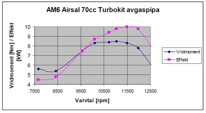

turbokit_70cc_700
Här är Turbokits snygga effektkurva. Som ni ser kommer effekten i detta rör vid ganska höga varvtal. Turbokitröret är alltså ett högvarvigt rör (Observera att effekten i diagrammet visas i kW). TK-röret har en toppeffekt på minst 13,6 Hk med denna setup.

Slutsatsen av detta första test är att vill man ha maxeffekt och gillar höga varvtal så är Turbokit som gäller. Vill du däremot ha ett nästan lika effektstarkt rör och som dessutom presterar bättre på låga varv så är Tecnigas valet för dig.
Att utse en vinnare i testet är svårt då det beror mycket på vad man föredrar. Vilket rör som är snabbast av Turbokit och Tecnigas avgörs av hur duktig man är på att växla. Det Turbokitet vinner på höga varv tar troligtvis Tecnigas igen på vägen dit...
