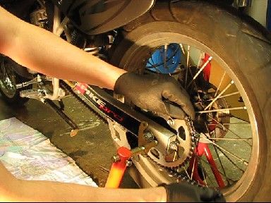

Bild 2
Du kan kontrollera slitaget på kedjan genom att dra i kedjan på bakdrevet.

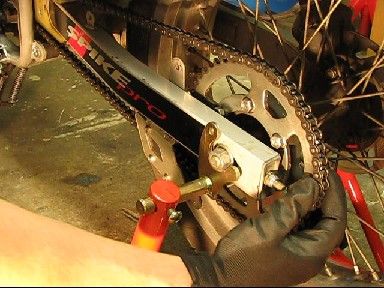

Bild 3
Lossa hjulaxel och kedjespännare
