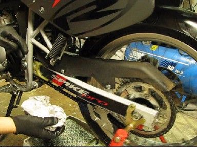

Börja med att rengöra kedjan med fotogen eller kedjerengöring .
Bild 1

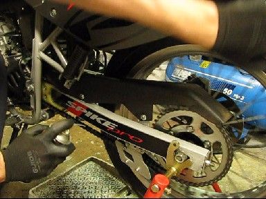

Spruta rengöringsmedlet på alla sidor av kedjan medans du snurrar bakhjulet.
Låt rengöringsmedlet verka ett par minuter.
Bild 2

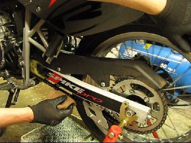

Jag använder en specialborste avsedd för kedjerengöring men det går bra med vilken mjuk nylonborste som helst.
Tryck med borsten nedåt uppåt och åt sidorna medans du snurrar hjulet.
Det går snabbt eftersom borsten har borst på tre sidor.
OBS! Undvik hårda borstar typ stål, mässing eller kopparborstar.
Bild 3

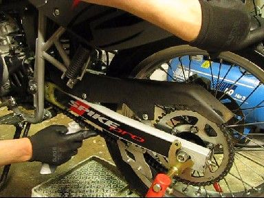

Torka nu noggrant bort all gammal olja och smuts med en trasa.
Bild 4
Gå sedan igenom bit för bit av kedjan kontrollera om det finns länkar som fastnat ihop eller är rostiga.
Kontrollera också om sidoplåtarna på kedjan är krokiga vilket gör att kedjan inte är rak.
Kontrollera också om du har samma kedjespänning hela varvet du kollar.
Har du olika spänning på olika ställen tyder det på en sliten kedja.

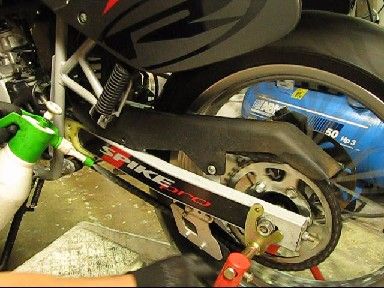

Nu är kedjan redo för kedjeoljan eller kedjevax.
Bild 5
Snurra igång hjulet rikta munstycket mot kedjan och spruta ett tunt lager olja på kedjan
Spruta på ovansidan och sidan av kedjan.
OBS! Viktigt är att du smörjer på ovansidan av kedjan på nedre sidan.
Om du smörjer på ovansidan på övre sidan av kedjan så roterar oljan av kedjan och hamnar i kedjeskyddet och där gör den ingen nytta..
