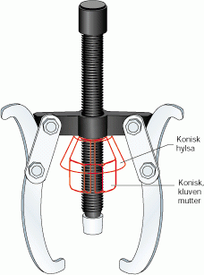

 Avdragare, finns i 2 olika utföranden, 2 arms och 3 arms. Avdragare fungerar genom att sätta sätta klorna runt om föremålet och skruva på en skruv i mitten av den, då man riktar allt kraft neråt medans klorna trycker upp föremålet. En avdragare är nästan ett måste när man ska ta bort svänghjulet och tändning, än del motorer man kan ha en avdragare och en del inte, för på dom så kan man inte komma runt svänghjulet med avdragare då den tar i kanterna.

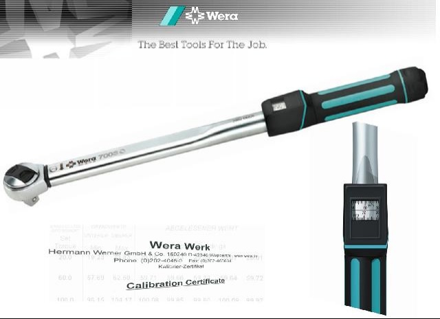

Momentnyckel, Är a och o när du ska skruva på en motor. Det är särskilt viktigt när du ska skruva dit cylindrar och liknande som kräver ett visst moment. Moment är hur hårt någonting ska vridas. Man mäter det normalt i Nm = Newtonmeter. Newton är ett mått på kraft och en Newton ( N ) är lika mycket som 1 hg ( 0,1 kg ) kraft. Men när det gäller runda rörelser som när man skruvar räcker det inte med bara Newton utan då lägger man till meter också. Det fungerar som så att man mäter helt enkelt trycket i Newton på ett skaft som är 1 meter långt som roterar runt en punkt. 20 newtonmeter är alltså 20 Newtons tryck på ett 1 m långt skaft. Vill du omvandla det till kg så är det bara att dela med 10 eller multiplicera med 0,1.
Istället för att du ska använda ett spärrskaft som är 1 m långt och en liten fiskevåg i änden för att mäta hur stort moment du drar med så använder man ett spärrskaft. Spärrskaftet är som ett spärrskaft som klickar när man når rätt moment. Momentnyckeln går att ställa in på det önskade momentet och sen är det bara att dra. Momentnyckeln är perfekt när du drar bultar och muttrar som måste sitta fast ordentligt. Med momentnyckeln så kan du väldigt enkelt dra åt en bult eller mutter så hårt det bara går UTAN att den går sönder. Alla bultar och skruvar är olika hållbara och för att kunna använda en momentnyckel så måste du veta vilket moment bulten eller muttern ska dras med.
VIKTIGT!! När du använt klart spärrskaftet så ska du ställa in momentet på noll för annars så kommer en fjäder som sitter inuti skaftet att bli svagare och då blir det fel moment!
