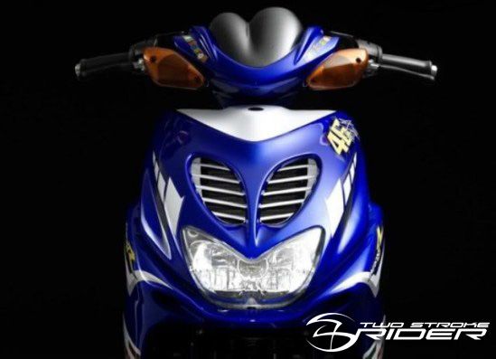

Huvudstrålkastaren
Bild 1 - Huvudstrålkastare

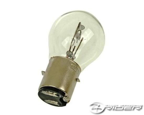

BA20D - Sockel

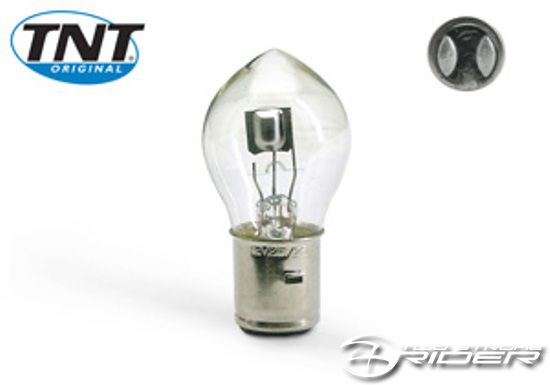

Bild 2 - Standardlampa BA20D Original 12Volt 35W/35W
Den är för 12Volt och drar 35Watt på helljus och 35Watt på halvljus
Detta är en standard glödlampa

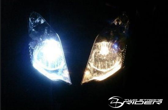

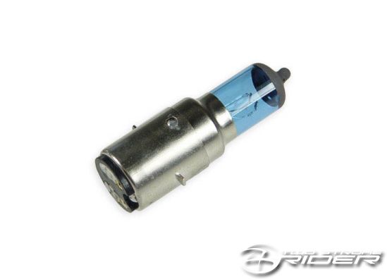

Bild 4 - Uppgradering till BA20D "Xenon" 12V 35W/35W
Den lampan innehåller inte xenongas men ljuset blir är "xenon liknande" tack vare det blåfärgade glaset
Den blåa färgen är till för att ta bort det gula ljuset i spektrat så ljuset skall upplevas som vitare och klarare

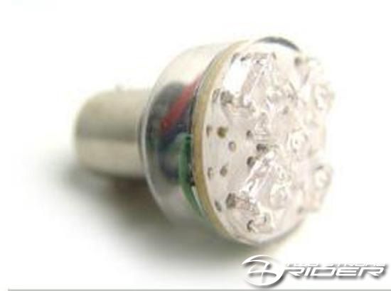

Har du glödlampor till positionsljusen/parkeringsljusen passa på att byta till LED!
Bild 6

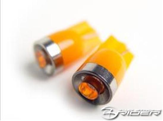

Om du har snygga blinkers kan du bara byta till LED-lampor för att få ett skarpare och snyggare sken!
Bild 7

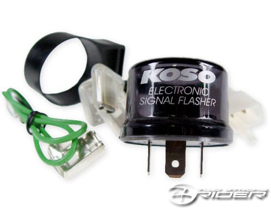

OBS!
Du kanske måste byta blinkersrelä om du skaffar LED
Länk: Byta blinkerrelä

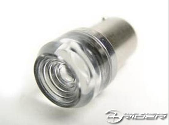

Att uppgradera ditt bakljus till LED gör inte bara din moppe snyggare det är en säkerhetsfråga också!
Ett LED bakljus tänds kanske ca 0,2sek snabbare än ett glödljus.
En bil som kör bakom dig i 90 km/h (ca 25 m/sek) förkortar därmed sin stoppsträcka med ca 5 meter..
Kan vara livsviktiga metrar!
