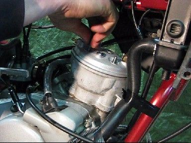

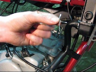

Ta bort tändhatt
Bild 03

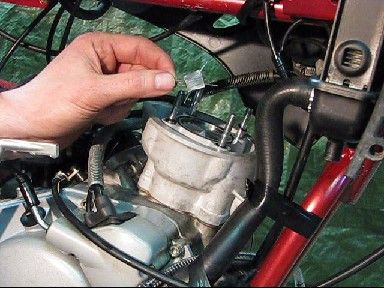

Ta loss kabeln till temp.givaren
Bild 04

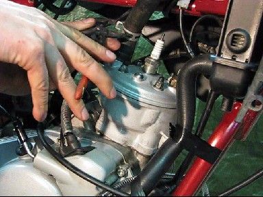

Ta bort tändstiftet
Bild 05

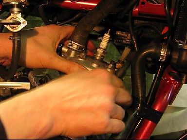

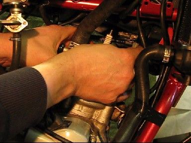

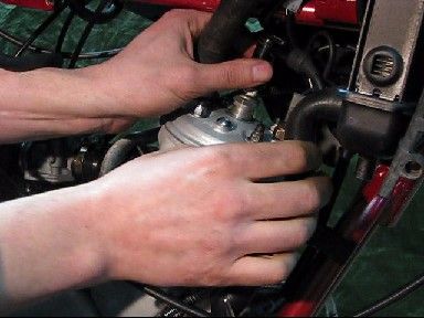

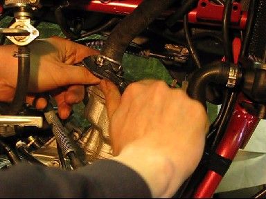

Ta loss kylarslangen
Bild 06

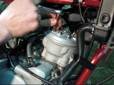

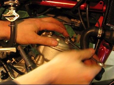

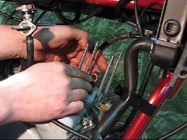

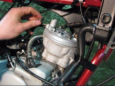

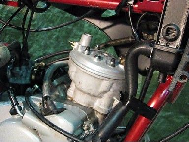

Lossa muttrarna på toppen
Bild 07

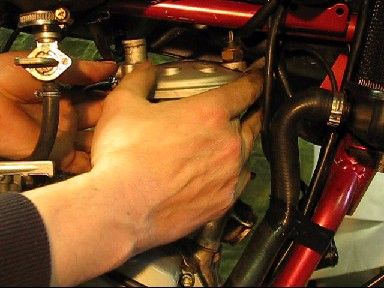

Lyft bort toppen

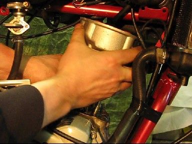

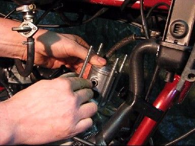

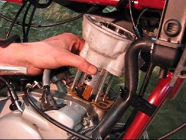

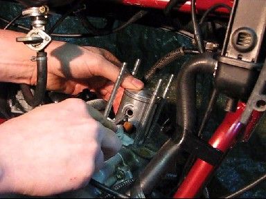

Lyft av cylindern

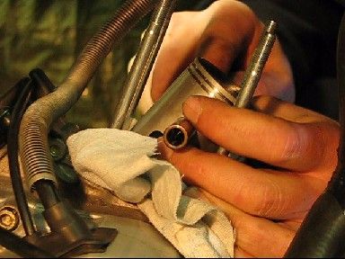

TIPS
För att skydda kolven
- Fånga upp kolven med vänster hand så den inte slår i blocket
(eller höger om du är vänsterhänt)
Bild 09

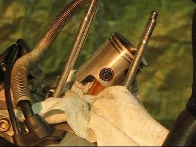

Lägg en ren trasa under kolven så smuts inte faller ned i motorblocket

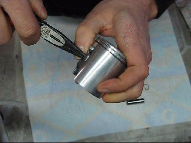

Bild 10

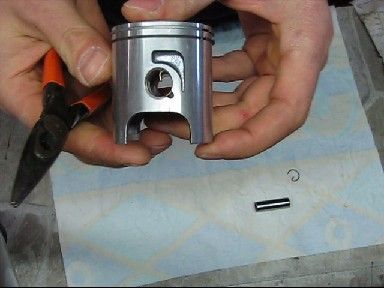

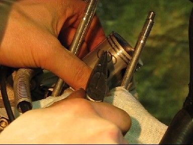

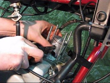

Använd en tång för att plocka loss kolvklipset
Bild 11

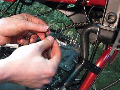

Skjut ut kolvbulten ur kolven
Bild 12

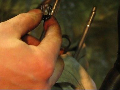

TIPS
- Byt till ett nytt nållager!
- Ett nållager som havererar är inte kul..

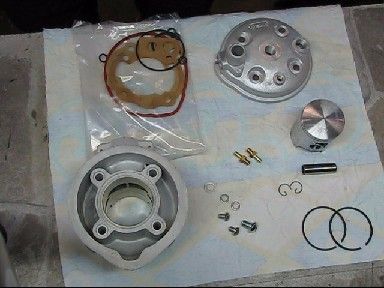

Bild 13
Detta följer med i Airsals 70cc kit
Bild 14

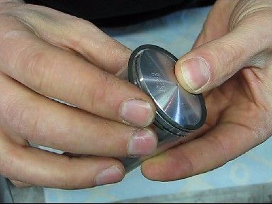

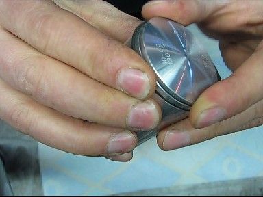

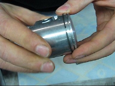

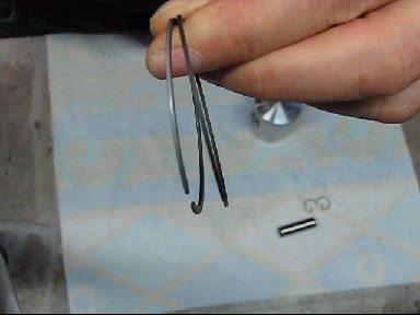

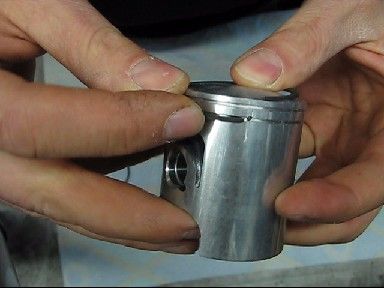

Notera att en kolvring är svart
OBS!
- Svarta kolvringen skall sitta underst!
Bild 15

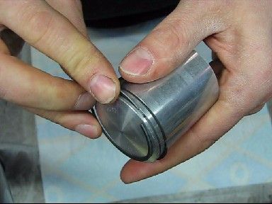

- Börja montera den undre kolvringen
- Starta från stopppinnen i kolven
Bild 16
Glid den över kolven
Bild 17
Bit för bit tills den är på plats
Bild 18
Klart!
(jag har ett speciellt youtubeklipp för detta moment)
Bild 19
Sedan den övre på samma sätt
Bild 20

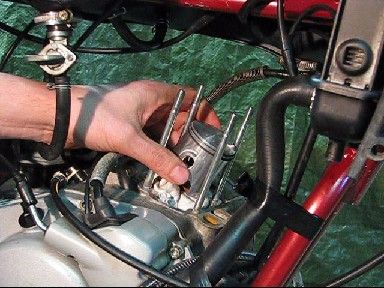

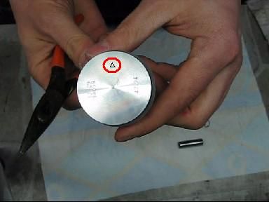

Sedan dags för det vänstra kolvklipset
OBS!
- Pilen på kolven mot framdäcket
(se bild 22)
Bild 21
Klipset skall sitta i spåret med änden vertikalt
Bild 22

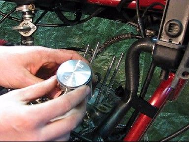

Kolla in den trekantiga pilen på kolvens övre del

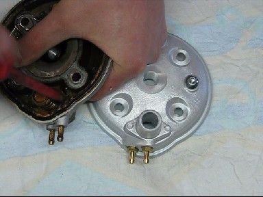

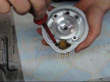

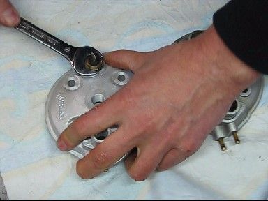

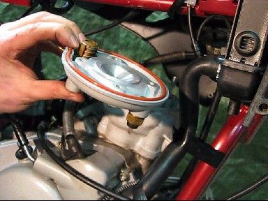

Flytta över termostaten från gamla toppen
Bild 24
Gamla termostaten i nya toppen
Bild 25
Och flytta även den gamla temp.givaren till nya toppen
Bild 26
Olja in det NYA nållagret med tvåtaktsolja och montera i vevstaken
Bild 27
Kolven med pilen mot framhjulet
Bild 28
Tryck i kolvbulten
Bild 29
Kolvbulten skall in ORDENTLIGT så spåret i kolven kommer fram
Bild 30
Montera det andra kolvklipset
OBS!
Se till så det hamnar i spåret på kolven
Bild 31
Änden på kolv klipset vertikalt

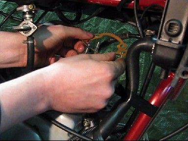

Cylinderfotspackningen monteras (plocka bort trasan först)
Bild 33
På med cylindern
- Håll ihop kolvringarna med tumme och pekfinger
- Se till att kolvringarna sitter på rätt plats

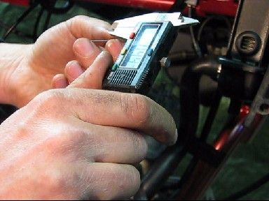

Kontrollera "squish" ÖVERKURS
Detta behöver man egentligen inte göra på AIRSALS cylinderkit
När jag mäter med skjutmåttet så blev måttet ca 0,5 mm
Bild 40

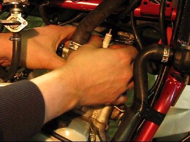

På med kylarslangarna
Bild 43

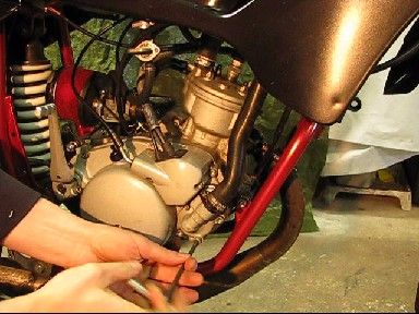

På med stora kylarslangen
Fyll på kylarvätska
Bild 45

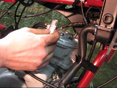

Tändhatt på!
