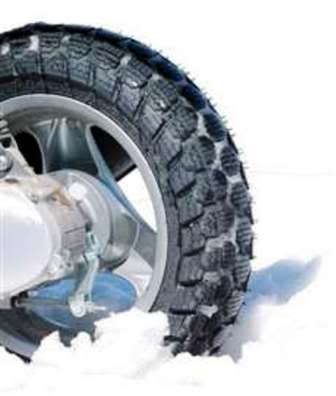

Vi andra lägger på vinterdäcken och drar vidare Very Happy
