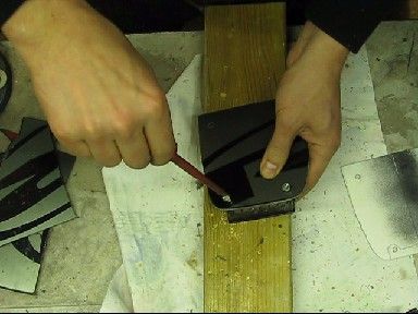

- Rita ut hålen använd baklampan som mall

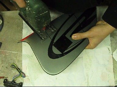

- Skär ut mallen från en plastbit
Bild 04
- Jag använder en sticksåg för jobbet

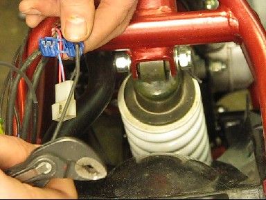

- Anslut kablarna från lampan i kablarna i moppen
(jag använder "strömtjuvar")

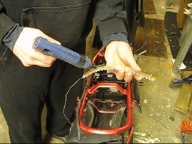

- Nu är det dags att montera diodslingorna
- Jag använder smältlim men du kan använda buntband om du föredrar det
Bild 12
- Jag kopplar ihop sladdarna med bromsljuset så tänds de när du bromsar
- Du kan även koppla ihop det med bakljuset så lyser de hela tiden
