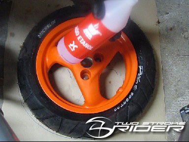

3. Använd sedan etanol för att få bort allt damm

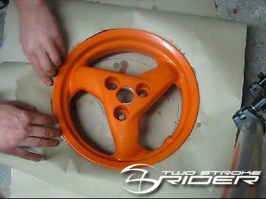

4. Maskera fälgen
* Ta tunnt kartongpapper.
* Klipp kartongpappret efter fälgens "krökning"
* Släpp ur luften ur däcket
* Stick in kartongpappret mellan fälg och däck
* Använd papperstejp för att täcka resten

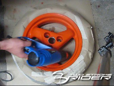

5. Värm upp fälgen lite grand med varmluftspistolen (motverkar att färgen rinner)

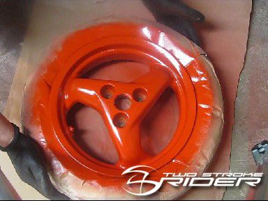

7. Nu ska fälgen sprayas med fälgfärg
* Skaka burken väl i minst 2 minuter
* Spraya fälgen med jämna lugna rörelser från ca 30 cm avstånd så hela fälgen täcks.
* Vänta 30 min och upprepa tills resultatet är godkänt (2-3 lager)
Tips - Använder bromsokslack för att få en tåligare yta
OBS!
Kontrollera på sprayburken hur länge du bör vänta mellen lackningarna
Du kan värma lite försiktigt med varmluftspistolen för att snabba på torkningen

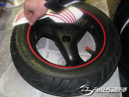

Låt tejpen sitta kvar på arket och dra ut ca 3cm åt gången.
* Klistra fast tejpen tight mot fälgen.
* Dra fingret över tejpen för att få den att fästa ordentligt.
* Låt tejpen överlappa ca 1cm.
OBS!
* skär inte mot fälgens yta då skador lätt uppstår på lacken
* Låt klistret torka i min 1 timme innan fälgarna används.
* Tvätta inte hjulen på minst 3 dagar efter montering.

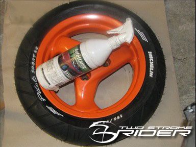

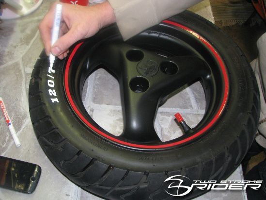

Yamayo - Däckpenna
Lite ytterliggare "touch" med lite vit färg på däcket
Bild 6
En stadig hand och tålamod så blir resultatet fint
Bild 8

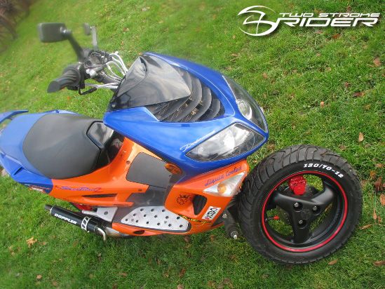

Slutresultat - mattsvarta med rödfälgtejp och vitdäckpenna
Bild 9

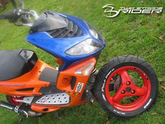

Slutresultat - röda med svarta stage6 dekaler och vit däckpenna
