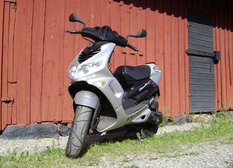

I den här guiden kommer du få serva din moped på en timmme! Alltså så motorn går bättre och får en bättre livslängd.
