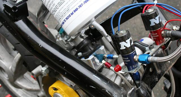

Att skaffa nitro till moppen är farligt om man inte har rätt setup. Då kan hela moppen bli överhettad och ta eld. Nitro är för dom mopederna som är starkt trimmade och är väldigt effektivt om man vill ha en Sprint moped. Väldigt användbart till tävlingsbruk.
En sak du ska tänka på innan du skaffar detta är att Nitro är väldigt dyrt till mopeden. Priser varierar dock beronde på vilket kit du köper och när din lusgas är slut så måste du köpa ny.
Nitrous Express Incognito Kit: Även kallat ”DRY KIT” för att det blandas i förgasaren, Så det du måste tänka på att ge rätt blandning. Effekten ligger på 30 – 60 % beroende på vilken setup du har.
Pris: ca 5000 kr
Nitrous Express Piranha Kit: Kallas ”WET KIT”, det effekt fullaste kitet av dom alla på grund av att det blandas direkt med bensinen och är mycket effektivare. Detta kit kan ge 50 – 100 % effekt ökning om du har den rätta setupen.
Pris: ca 7000 kr
Om du ska köpa detta till en scooter så måste du byta rem och variator osv. på grund av att scooter använder ju variatorsystemet för att överföra motorns effekt. Variatorsystemet är kalibrerad för en viss effekt, överskrider du detta med nitro så kommer bara remmen fatta eld och hela variatorn kommer att förstöras. Och om du ska skaffa detta så måste du skaffa speciellt munstycke.
Det är inte gasen som ger effekt, det är bränslet som blir mer syrerik. Och lustgas är väldigt syrerikt. Och det är så man utnyttjar det. Mer gas betyder mer bränsle vilket ger mer effekt.
