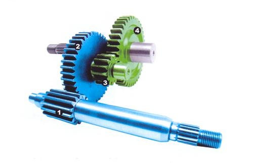

När du byter drev köper man ett premiär drev och sekundär drev, Som är avstämt för varandra.
Då drev är som ett kugghjul, som ska kunna rulla på varandra så lätt och effektivt som möjligt.
När veven sätts i rörelse, Jobbar dreven i högt tempo och gör ett motstånd och ger kraften till motorn.
Utan drevet hade inte moppen drivit framåt. Och veven hade snurrat i ett för högt och slappt tempo.

Dreven kommer i finns i flera olika (RF = Reduktions faktor) utväxlingar på dessa drev.
Och det är detta som kan blir lite krångligt ta reda på rätt.
Ett smart sätt är genom använda sig av denna formel.
Med denna kan du räkna ut vilket RF dina drev ger, och kolla vilket RF du får om du byter något av dreven.
