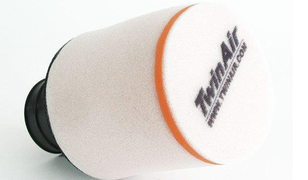

Rengöring av skummgummifilter
Läcker ditt luftfilter in vatten eller smuts? Kanske både och?
Då är det dags för en rengöring och inoljning!

Börja med att plocka bort ditt filter från luftboxen alt. förgasaren. Spola sedan av det först i varmt vatten och sedan använder du rengöringsmedel och tvättar det med och spola av i vatten.
Steg 2
Nu är det dags att ta fram avfettningen/lacknafta. häll på avfettningen över hela filtret tills det rinner igenom. skölj sedan noggrant så det inte finns några rester av avfettning kvar i filtret (samma behandling gäller för lacknafta) torka filtret noga så det blir riktigt torrt funkar bra att pressa filtret i papper. Passa även på att kolla så det inte är några revor i filtret för då kan du lika gärna byta med en gång.
 Skölj ur ordentligt  Torka noga
Steg 3
Nu när filtret har torkat häll på ordentligt med filterolja (dock ingen idé att överdriva) och krama filtret rejält så oljan kommer över hela filtret och så det inte rinner av filtret/droppar. Nu ska filtret vara kladdigt och fint och inte släppa igenom någon smuts eller vatten.(givetvis är det inte 100% vattentätt så det rinner ju såklart igenom om du spolar vatten på det men bör klara en regning dag nu.)
 Häll på luftfilterolja  Krama åt
Filtret: oljat och klart
