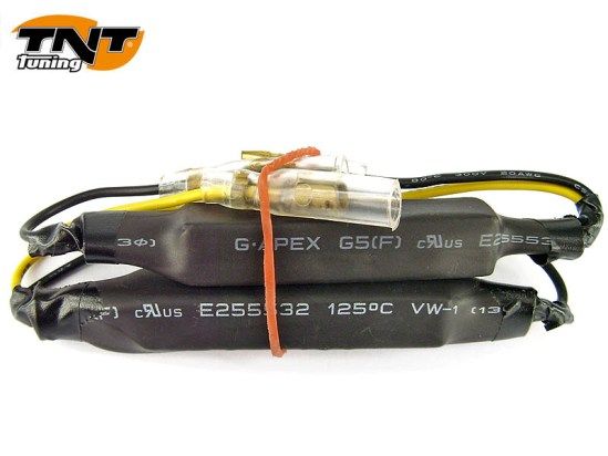

Effektmotstånd (ej färdig för montering som de i TSR shopen är)
TNT - Motstånd (till LED-blinkers)
Finns i två varianter 10w eller 21w beroende på belastning.
