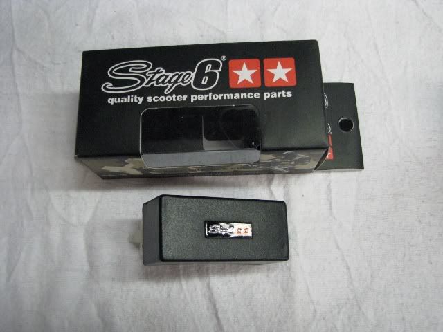

Jag har läst på många ställen att Peugeot INTE har någon varvtalsbegränsning på CDI´n. När jag bytte till mitt Doppler S3R upptäckte jag dock att jag fick problem på höga varv. Efter att jag monterat en KOSO-mätare upptäckte jag att problemen kom vid 8000rpm (den gick aldrig över 8000 rpm)...
