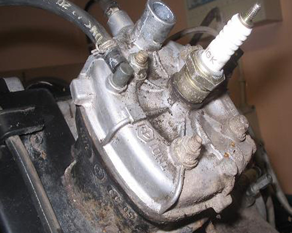

Hur du byter tändstift :
Verktyg :
*21mm tändstifthylsa
*Spärrskaft
Det är rätt simpelt att byta tändstift på moppen. Fast ibland kan det vara lite krångligare. På vissa mopeder så måste man flytta på någon kåpa/kåpor.
Drag bort tändhatten rakt upp som sitter över tändstiftet. Lossa tändstiftet, byt ditt tändstift mot ett nytt som har samma namn (t.ex. NGK BPR7ES), sätt dit det nya, dra åt lagom, Inte för mycket.
Du ska hälst dra åt med en momentnyckel och om du har en manual om mopeden kan hitta ett moment du ska dra åt tändstiftet på just din modell.
Sätt dit tändhatten igen och sedan var det klart.
