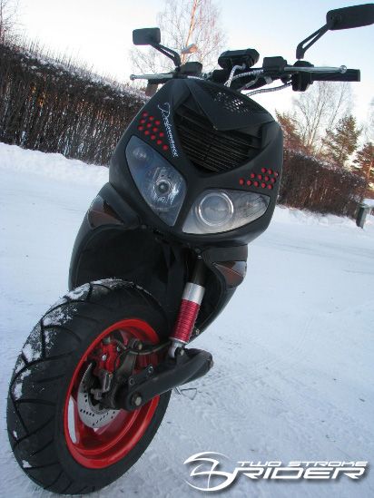

Jag var tvungen att göra något åt väghållningen på moppen nu när den går lite fortare...
Skaffade mig ovanstående dämpare trots att jag inte hunnit hårdtesta dem ännu är jag mycket nöjd.
Fördelarna jag upplevt
* De är avsevärt lättare eftersom de saknar stålfjädern
* Största skillnaden är att bakänden på moppen inte "slår" lika mycket
* Moppen känns säkrare vid kurvtagning
* Singelarmen som Speedfighten har blev mycket stabilare med den nya dämparen.
* Enkelt att justera trycket i dämparen med pumpen
(om man ska åka en längre sträcka med passagerare kan man justera fjädringen så den blir hårdare).
* Snygga!

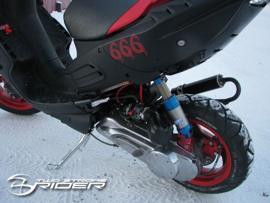

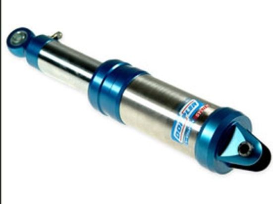

Doppler - Stötdämpare (Racing) - Bak
Den går att justera efter din vikt och din körstil.
Normalt så ska dämparen gå ihop ca 10mm när du sätter dig på moppen.
Vid sportigare körning ca 5mm

För båda dämparna gäller
* De är av luft/olje-typ (pnuematisk)
* Det går alltså att höja och sänka trycket i dem med en pump
* De saknar fjäder och är tillverkade av aluminium vilket gör dem extremt lätta.
* Dämparen har samma mottryck från första till sista cm
* Monteras med "nippeln" uppåt
* Enkla att montera!

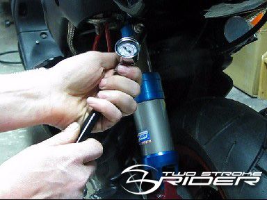

Airbone - Högtryckspump
Denna pump använder du för att justera "hårdheten" på dämparen
OBS! Man får bara justera trycket i dämparen när den är i upprätt läge och inte under tryck!
Demonstration på hur enkelt du justerar trycket
