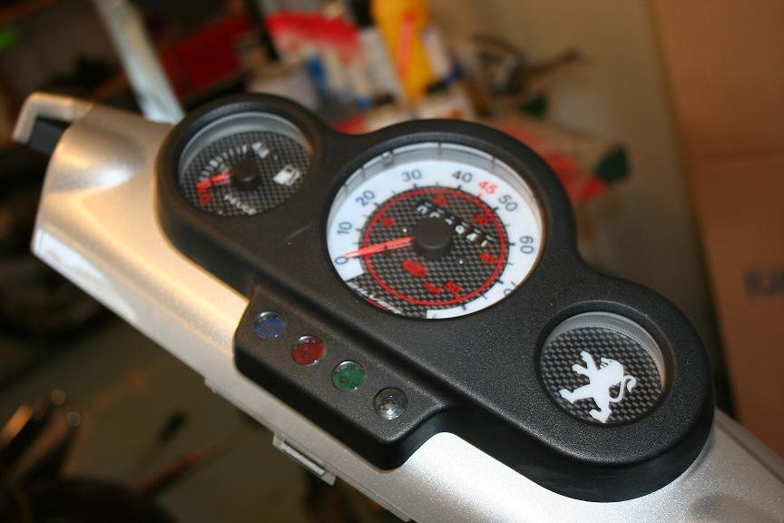

Börja med att skruva bort styrkåpan och andra kåpor som behövs så du kommer åt allt

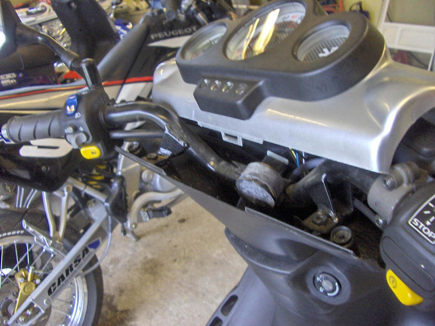

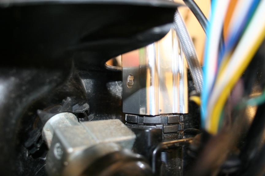

När du sedan har fått av alla kåpor så skruvar du loss alla saker på styret som gashandtag osv. Sedan kan du skruva loss hela stammen som sitter med en Bult och mutten längs ner vid styrlagret.

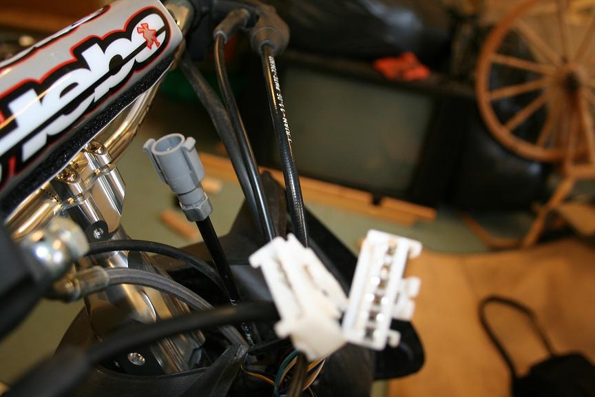

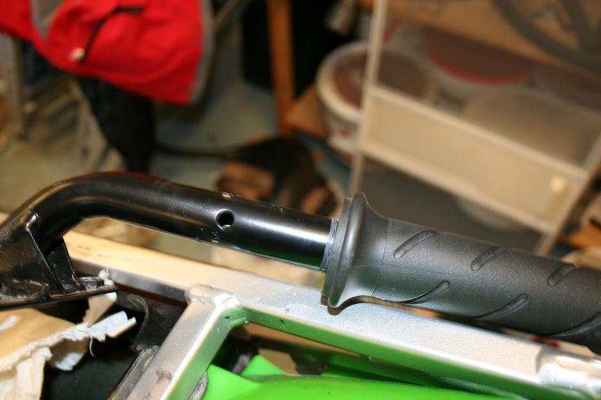

Oftast på alla orginal styren så sitter det 1 hål på varje sida. Det är därför det sitter ett stift på varje styrpanel (blinkers, start), det är för att det inte ska kunna gå att rulla omkring på saker på panelen och gashandtaget, så du får borra såna hål i styret som du har köpt om det är såhär.

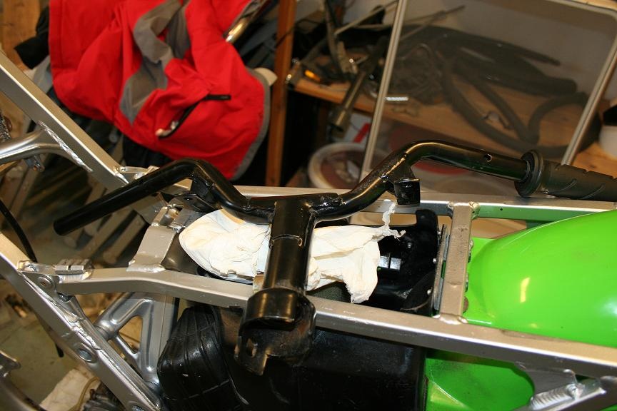

Ta din Styrstam och trää över och slå in Bulten så den sitter, På doppler stammar brukar det vara en bult formad sak du ska slå in, men det är olika från stam till stam.

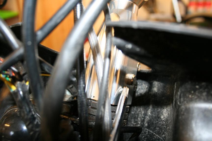

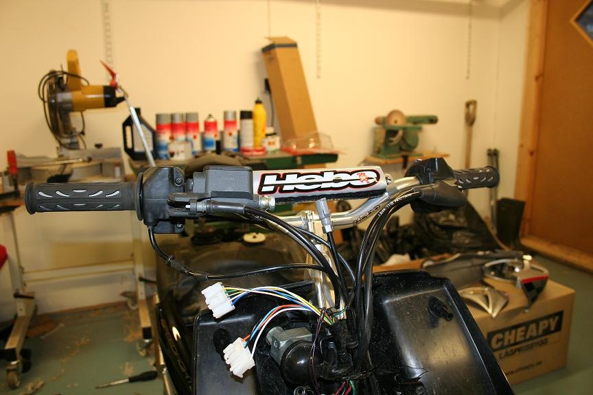

Var uppmärksam vilka sladdar och sånt som är kvar, så du vet vad det är för några, Den stora tjocka kabeln är till den förra hastighetskabeln, dom andra hörs till elen som, bensin mätaren, blinkers osv.

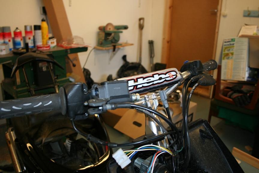

Skruva sedan på Styret och allt annat, så är det klart sen, Svårare än så är det inte.
