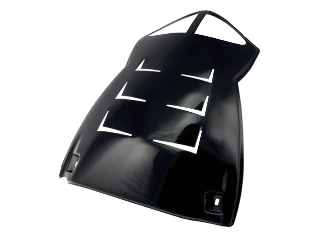

MTKT - Bakre Underkåpa (Speedfight2)

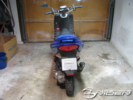

Plocka bort sadeln

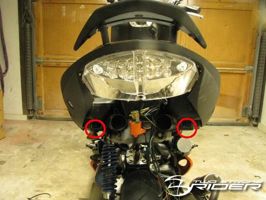

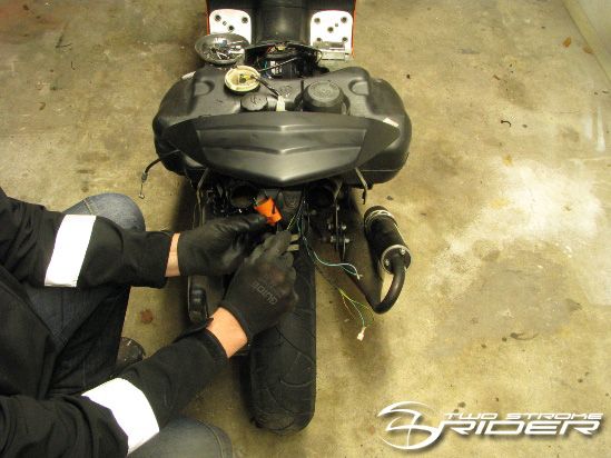

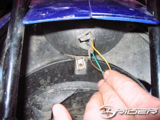

Kopplas loss sladdar från originallampan

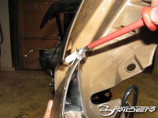

Bild 03

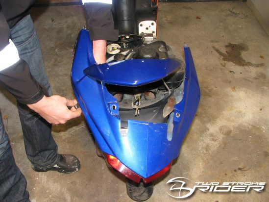

Lossa bakre kåpor tillsammans med bakljuset
Bild 04

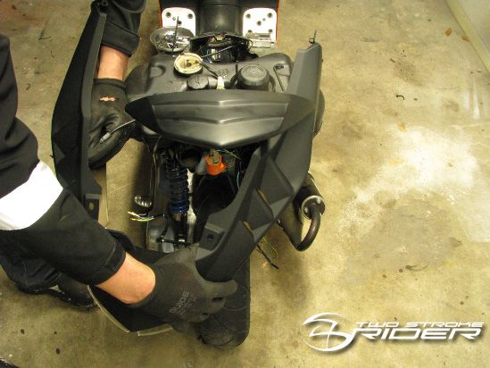

Lossa originalunderkåpan
Bild 05

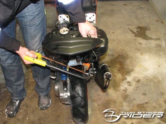

Såga av transportöglan

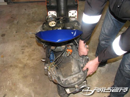

Bild 06
Flytta tändspolen så den inte är i vägen för nya kåpan
(jag spänner fast den med ett "buntband")

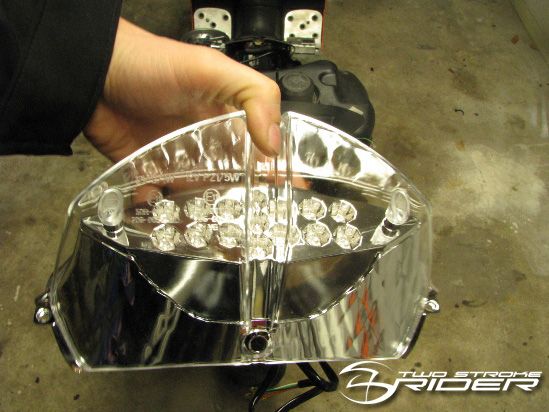

Plocka fram din nya lampa
Bild 08
Den nya lampan måste flyttas inåt om den ska passa med underkåpan.
Därför medföljer distanser för detta ändamål.

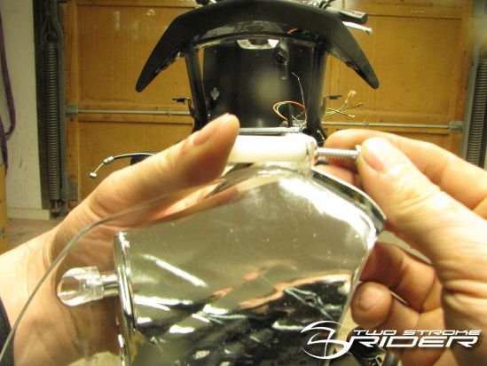

Bild 09
Skruva fast distanser och baklyktan i bakkåpan

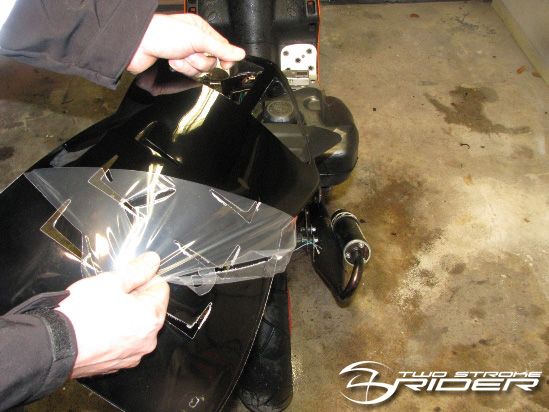

Bild 10
Plocka bort skyddsplasten från nya kåpan
Bild 11

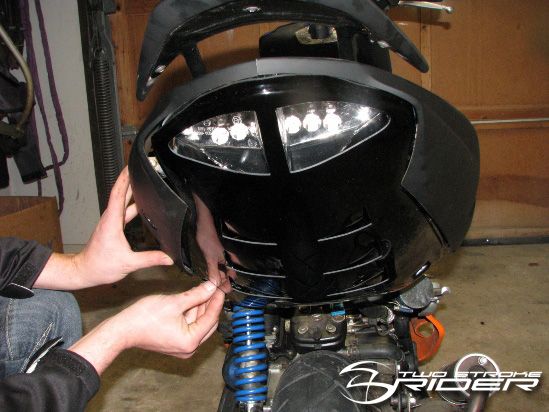

Sätt tillbaka kåpan tillsammans med din nya baklykta

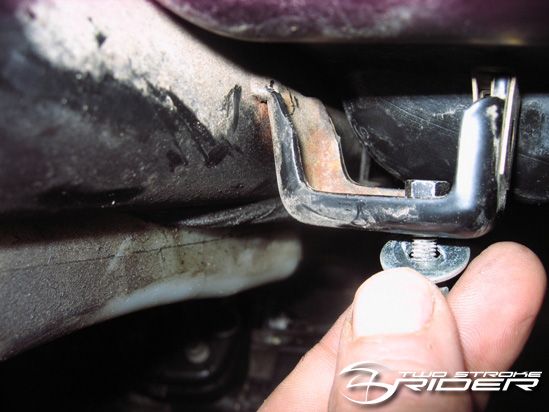

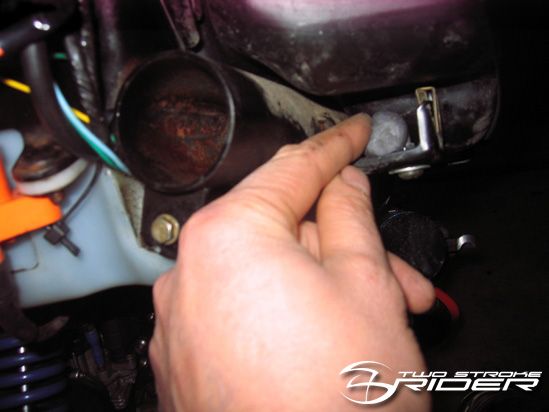

Bild 12
Nya kåpan ska fästat i fäste som är markerat med rött.
Tyvärr saknar dessa fästen gängor...

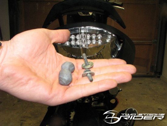

Bild 13
Tips - Rulla två kulor av "kemisk metall"

Bild 15
Kleta fast muttern med kemisk metall och låt härda innan du skruvar loss skruvarna
