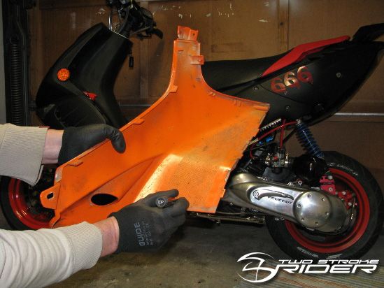

Demontera underkåpan på moppen

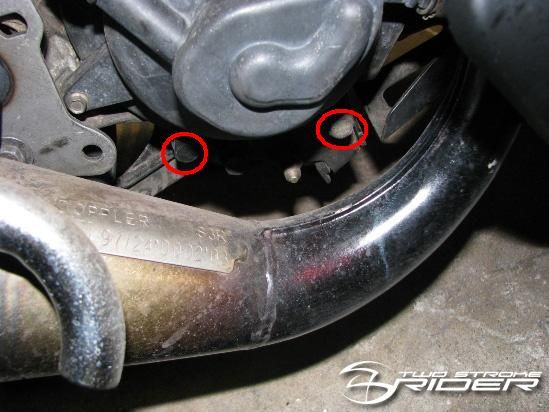

Märk upp med tusch hur mycket du ska kapa bort.
Bild 3
Använd gärna en "Dremel" med kapskiva för att skära ut biten

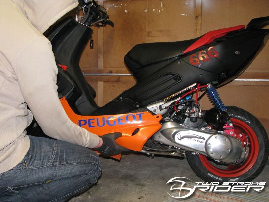

Bild 5
Montera tillbaka underkåpan

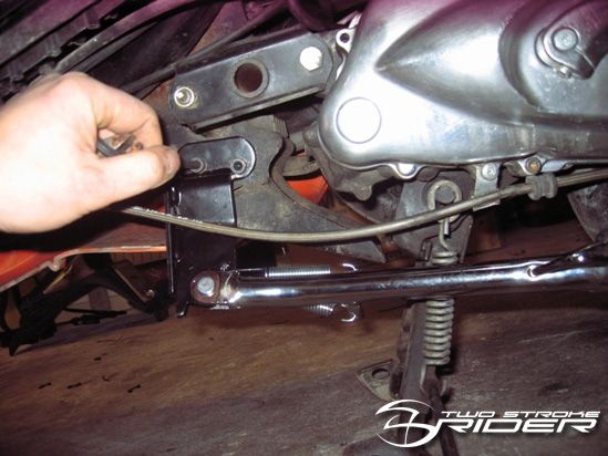

Bild 6
Centralstödet är fäst med fyra stycken bultar i ramen.
OBS!
Se till att en kompis hjälper dig!
Det är lätt att moppen tippar omkull när du demonterar centralstödet

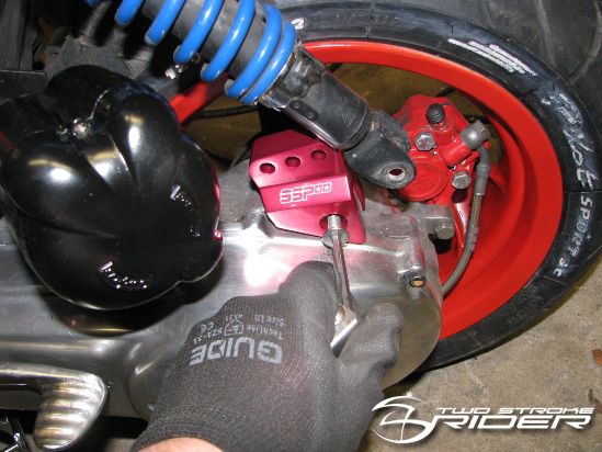

Montera höjningssatsen i ramen.

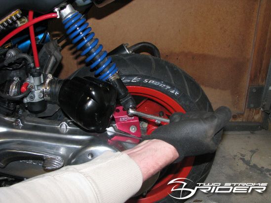

Bild 10
Kompisen lyfter nu bakänden på moppen så kan du fästa dämparen i höjningen
Bild 11
