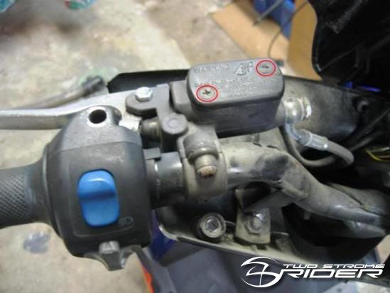

Bild 1 – Behållare för bromsvätska på styret

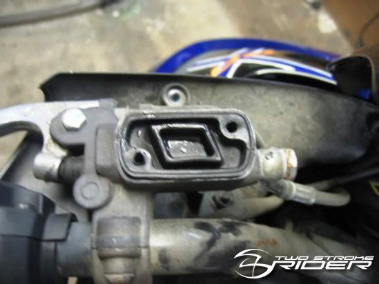

Lossa de två skruvarna på locket och plocka bort locket

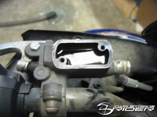

Bild 2 – Plocka även bort gummipackningen

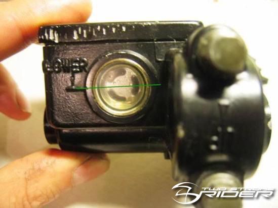

Bild 3 – Fyll på med bromsvätska DOT 4
Bild 4 – Kontrollera att nivån ligger över ”min nivån” markerat med grönt streck på bilden

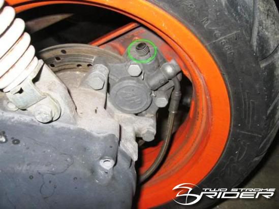

Bild 5 – Plocka bort gumminippeln som skyddar luftningsskruven (grön ring)

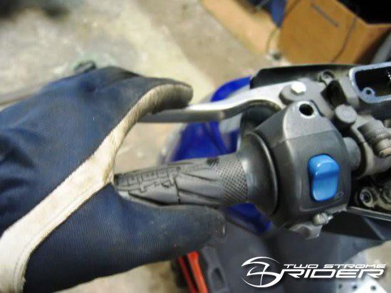

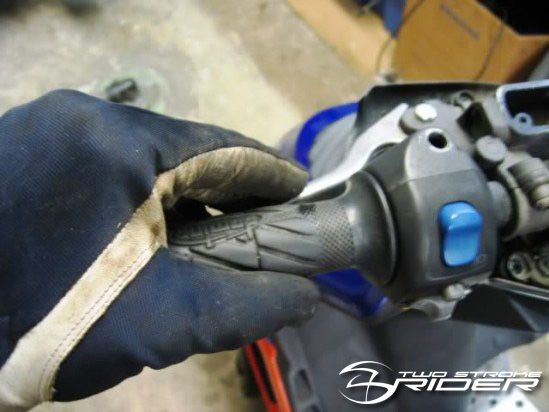

Bild 6 & 7 – Pumpa upp tryck i bromsledningen (ca 25ggr)
Avsluta med att hålla handtaget intryckt och gå till nästa steg
Tips – du kan gärna sätta tillbaka locket så att det inte stänker från påfyllningskoppen

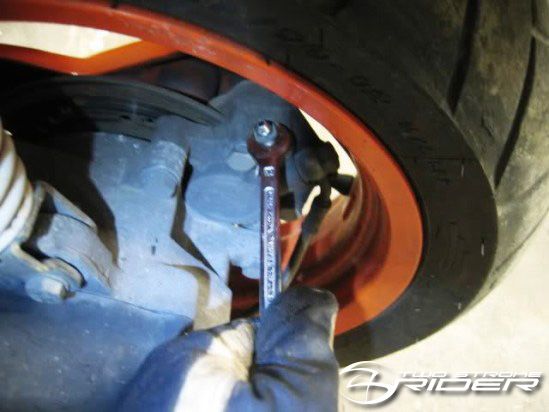

Bild 8 – Lossa luftskruven (ca 1/2 varv) och släpp ut lite grand bromsvätska.
  • Håll fortfarande handtaget intryckt medans du stänger luftskruven igen (VIKTIGT)
  • Upprepa bild/steg 6-8 tills du fått ordentligt tryck i systemet

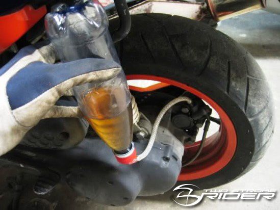

Jag har tillverkat en egen "bromsluftare" de kan du också göra
Bild 9 – Så här ser min hemmagjorda bromsluftare ut
Den är tillverkad av en oljekanna och en PET-flaska
Det går säker att använda en ”sportdrycksflaska med slang” eller bara en slang fastlimmad/tejpad  i korken.
Fyll den med bromsvätska (rengör den ordentligt först)
Bild 10 – Fäst slangen på luftningsnippeln öppna nippeln.
Pressa ihop PET-flaskan försiktigt
Bild 11 – Tryck in vätska med PET-flaskan tills det slutar bubbla.
Tips – lägg trasor runt behållaren bromsvätska är skadligt för lacken och plast detaljerna
Bild 12 - Stäng luftningsskruven (ta inte bort slangen förrän du stängt skruven)
Upprepa nu steg/bild 6 – 8

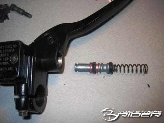

Tecken på att huvudcylinder är trasig
  • Du får inte upp trycket när du försöker "pumpa upp" trycket
  • Det stänker inte ur påfyllningskoppen när du pumpar med handtaget
  • Det stänker inte ur luftningsnippeln när du pumpar med handtaget (med öppnad nippel)
Bild 13 – Huvudcylinder urplockad
Notera den skadade packningen på huvudcylindern (röd ring)
