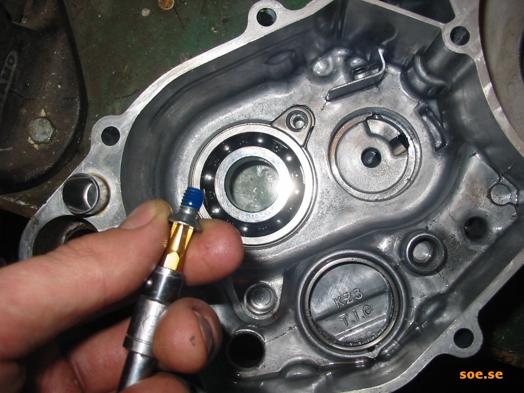

Kullagret, det vanligaste i din motor som det finns mängder utav, som exempel, Ramlager, växellådslager, hjullager och mycket mer. Kullagret är uppbyggt av rund cylindriskformad metall cirkel, där det innehåller flera stycken små kuler som roterar runt en axeln genom en bana. Med denna konstruktion så klarar den höga belastningar med låga friktionsförluster.

När man pratar om lager i en motor så har man kanske också hört talas om "Ramlager" det är Huvudlagret i din motor, det är ett kullager som driver vevaxeln, detta lager är det viktigaste och största lager i din motor det är därför den kallas Ramlager. Detta lager brukar oftast bytas ut vid större trimning, och det är exakt samma anledning som nållagret.
