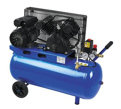

Ha en bra kompressor på åtminstone 1.5 HK
Detta gäller som jag nämnt med sprayburkarna. Se till att lackera i ett rum där det är mins 18c+ Helst mera än så. Ta hjälp av en värmefläkt/kupévärmare vid behov. Se till blanda eran färg rätt följ blandningen ni fick till färgen och härdaren (tex:1:2).
Se till att ha en bra kompressor på åtminstone 1.5 HK och en vettig luftank på runt 20 liter. Man får ett bättre resultat med en jämn luftström.

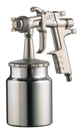

En bra spruta, med 1.2 till 1.5 i munstycke. Överliggande färgkopp sparar mycket problem, om man inte har en underliggande med trycktank. Men de är dyra. En spruta med överliggande, kostar från runt 300 kr upp till 1200 eller långt mer. Beroende på vilka krav man har. Var noga med så att det går att få tag på reservdelar, såsom matningsnål, munstycke, luftfördelare osv., Då dessa slits ut, eller blir för smutsiga till slut. Dessa delar går inte att blästra rena. Då är sprutan lika bra som din vattenspridare i trädgården.
Se till som alltid lägga tunna lager och se till ha ett bra avstånd från föremålet du lackerar. Var alltid noga om bara har en färgspruta. Och ska börja på en ny färg. Tvätta och blås alltid rent munstycket innan. Så inte gamla färgen färgar av sig.
