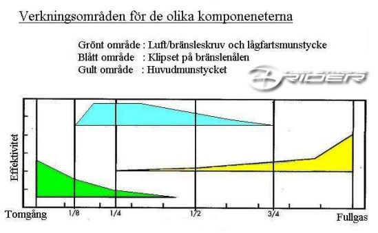

De olika komponenterna och deras funktion
1. Huvudmunstycket
Arbetsområde är vid högt varvtal - Fullgas (W.O.T)
Fullgas = W.O.T = Wide Open Throttel
2. Lågfartmunstycket
Arbetar från tomgång upp till mitten av varvtalsområdet.
Genom att öka storleken på luftmunstycket så ökas också mängden bränsle.
Det verksamma arbetsområdet flyttas då uppåt.
3. Tomgångsmunstycket
Arbetar vid tomgång

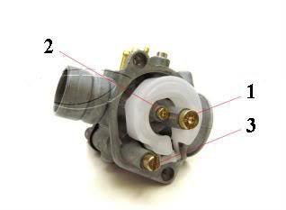

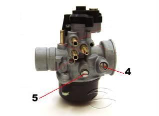

4. Luft/bränsleskruv
Skruven du ställer in luft/bränsle förhållandet i förgasaren
Felaktig inställning kan göra att moppen "tjuvstannar".
5. Tomgångsskruven
Som det låter skruven du ställer in tomgången med.
Bild01.jpg picture by Klabbarparn

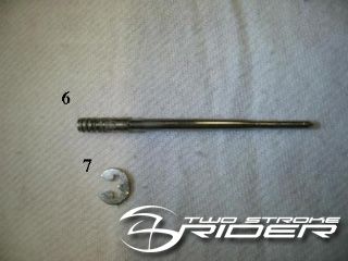

6. Bränslenålen
Huvudsakliga arbetsområde i mellanregistret (1/4 - 3/4 gaspådrag)
7. Klips
Med denna justerar du höjden på bränslenålen
* Klipset upp på nålen gör att nålen åker ned vilket ger mindre bränsle (magrare)
* Klipset ned på nålen gör att nålen åker upp vilket ger mer bränsle (fetare)
På somliga förgasare kan man välja nålar med olika utformningar t.e.x hur lång del av nålen som cylindrisk och hur lång del som är avsmalnande (koniska delen)
