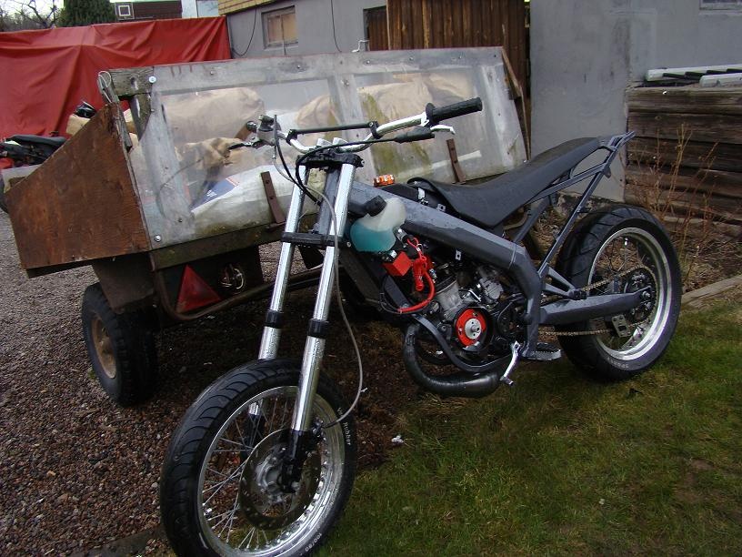

- Hur började derbi projektet?
Det började med att jag köpte mer och mer trimdelar, för när jag väl hade börjat trimma så var det ju helt omöjligt att sluta! 🙂

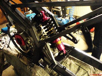

Sen tillslut så skulle ju ramlagrena rasa, så när jag plockade bort motorn från ramen för att byta dom och veven så kändes det som att det var
lika bra att lacka om ramen med, och om jag ska lacka om ramen så ska jag lacka om svingen med osv. osv... Sen så började det hela,
och slutade där jag är idag, fortfarande inte färdig! Haha.

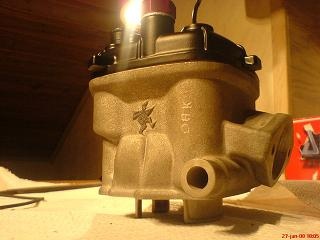

- Vad har du för setup?
Portad Hebo Manston red revolution 70cc
Hebo öppet luftfilter
Hebo performance vevparti
Hebo pinnbultar
Hebo nållager
Portat Motorblock efter cylindern
Metrakit ProRace avgassystem
MRD ramlager
MRD 26-28mm insug
MHR kopplingsfjädrar
MRD lameller
Keihin 28mm PWK D-slide förgasare
Malossi VL 15 membran
Bidalot kolv
NGK Racing tändhatt
Italkit racing tändning
Iridium BR10EIX tändstift
14/48 drevning

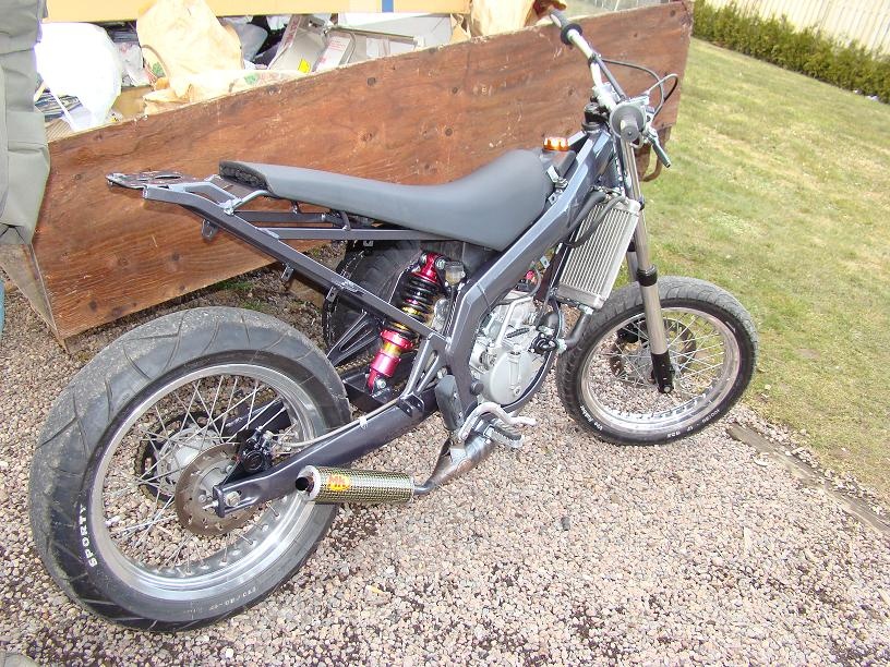

- Vad har du gjort på utsendet?
Ställbar bakdämpare
Fatbar styre
Lackat ramen
Lackat svingen
Lackat bromsoken
Polerat/lackat Gaffelbenen
Polerat växelpetarn
Polerat kicken
Polerat bromspedalen
Polerat kedjehållaren
Andra broms och kopplingsgrepp
Polerat fotpinnarna
Tagit bort allt som är onödigt på en racemaskin!
