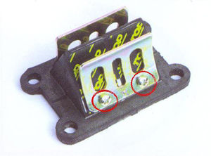

Top performance racing membran.
Ska du nu bytta membran så är det bara att skruva ut dom två skruvarna som är inringade på bilden och sedan ta bort “metallplattan” och sen ta bort reedsen. Sen är det bara att sätta tillbaka det som det var innan fast med dom nya reedsen och göra på samma sätt på andra sidan.
Bra att veta: Ett tunt membran gör att motorn går ”renare” på lägre varv och ett tjockare membran går ”renare” på högre varv.
