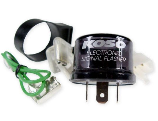

Alternativ 2 KOSO - Blinkersrelä
Du behöver bara ett relä oavsett om du bara bytt två blinkers till LED-lampor och har behållit glödlampor i de två andra.
