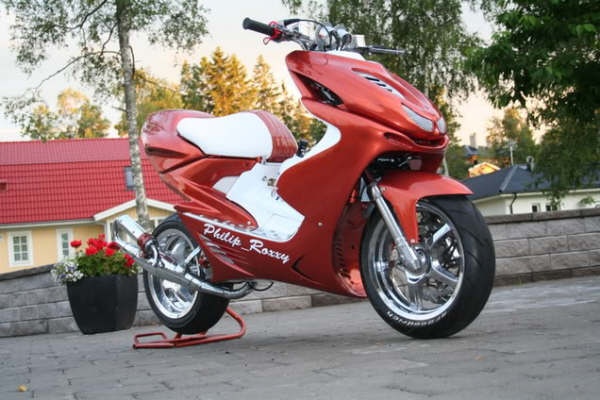

Denna guide är gjord på en aerox gaffel men det är samma sak vilken scooter du än har, förutom om du har upside down gaffel som gilera stalker har. Att sänka gaffeln är mycket lätt och går ganska fort. Det kan även vara riktigt snyggt till rätt moped och med rätt sänkning, att överdriva med styling är alldrig snyggt. Sen ska ni veta att det inte alltid är praktigst med en sänkt framgaffel då du får sämre dämpning och att den kan slå igenom mycket lättare. Så för en bruksmopperekomenderar jag högst 1cm i sänkning då det kommer funka rätt bra ändå, och det lilla kan ge ett helt nytt utsende.

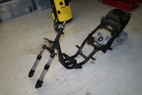

Till att börja med skruva bort framkåporna så du kommer åt lätt, lättast är att ta av hela gaffeln från ramen men det gåratt göra det utan det. Det kan även vara en bra ide att vara två stycken när du gör detta, en som håller i mopeden.Palla gärna upp mopeden mitt under ungefär så du lättar trycket på framhjulet.Börja med att skruva bort skruven som klämmer runt dämparen, det är gaffelkronan,en svart sak som håller ihop båda dämparna.
bild118_600
När du tagit bort dessa skruvar måste du slå och bända upp lite försiktigt för att kunna sänka gaffeln. Gör lika på höger och vänster sida så du kan justera lätt. Mät ovanför "kronan" hur mycket du sänkt, orginal är den precis i kant dämparen, alltså med toppen av kronan. När du fått gaffeln 1 cm ovanför kronan om det var så mycket du ville sänka trycker du och slår ihop lite försiktigt, förslagsvis med en gummihammare. Sedan är det bara att skruva i skruvarna så hårt du kan, se till att kronan går tillbaka riktigt och sitter åt.
