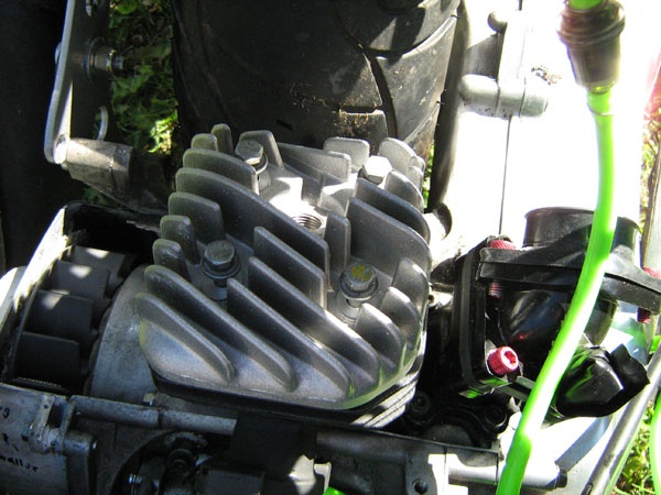

Börja att ta bort alla onödiga kåper som sitter runt cylindern och så du får en bra synvinkel.
Börja med att ta av toplocks bultarna, 4 st långa bultar som går igenom topplocket och cylindern.
bild1_600_01

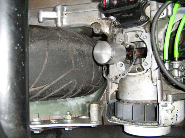

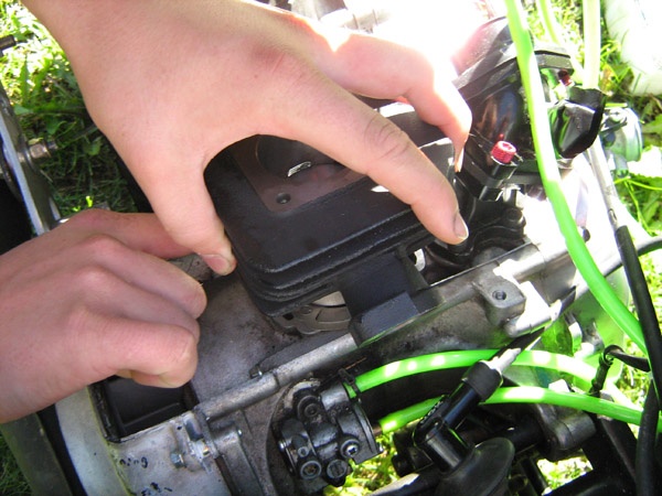

1.Lyft nu bort topplocket, Dra nu försiktigt upp cylindern från kolven.
Nu sitter gamla kolven kvar på vevstaken. Men vi måste ju få bort kolven också.
bild2_600_01
Ta nu näbbtången och ta knastert och pressa ihop det och lyft ut det. Nu kan du peta ut pinbulten från andra sidan Och lyfta av kolven.

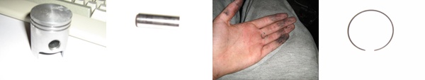

Börja med att ta fram kolven och kolvringarna.
Att få på kolvringarna kan vara lite svårt. Dom är ganska sköra så man får vara försiktig. Lägg kolvringen över kolven. Böj upp den lite försiktigt samtidigt som du trycker ner den lite från varje kant. Till slut kommer den ramla ner i spåret

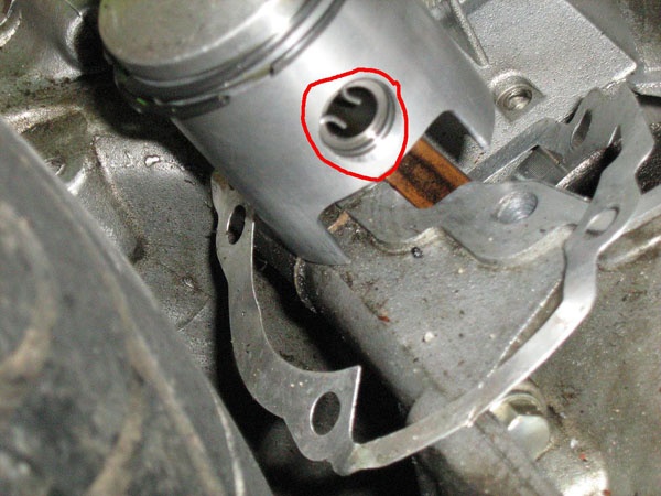

När vi fått på kolvringarna kan vi lika gärna förbereda att ta på knastert på arbetsbänken. Du sätter på dom genom att ta näbbtången och trycker ihop knasterns ben. Sen för du in knastert i kolvens fönster. Där finns ett spår du ska sätta dom i.

Nu är det dags att montera kolven fast på veven. Börja med ta fram trasan. Tryck ner din i vevhuset försiktigt. Detta gör vi för att inga delar ska ramla ner. Placera kolven på vevstaken med pilen mot styret på din moped.
För igenom pinbulten igenom kolvfönstret utan knaster.
När den är på plats så sätter du dit andra knastert.
Placera även fotpackningen på motorblocket nu.

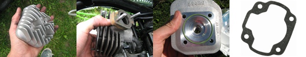

Packningarna till cylindern du har kan vara olika. Antingen är det en liknande packning som fotpackningen.

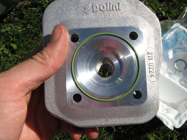

Men oftast är det en så kallad o-ring. Placera oringen i topplockets underdel.
bild10_600
Lägg på topplocket försiktigt. Nu kan du skruva på toplocksbultarna. Var noga med att bultarna går igenom bulthålen i fotpackningen.
