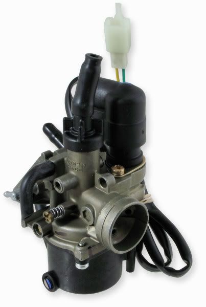

Gurtnerförgasare är standardmonterad på bl.a. Peugeotmopeder
Det är dock inga större skillnader på hur man justerar nålen i olika förgasare.
Detta är en vanlig "slid-förgasare" som sitter i många tvåtaktsmopeder.

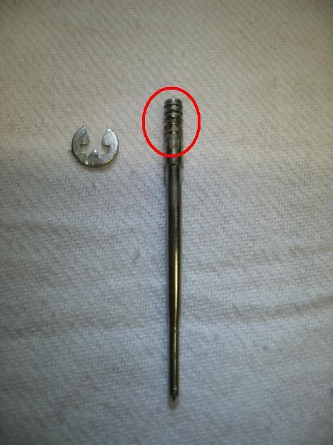

Bränslenål med olika "hack" för bränslejustering
(på bilden ligger klipset till vänster om nålen)
Klipset högre upp på nålen ger mindre bensin till förgasaren - "magrare"
Klipset längre ned på nålen ger mer bensin till förgasaren - "fetare"

Välj vilken plats du skall ha klipset på

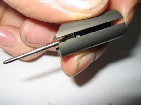

Låt nålen glida längst ned i sliden

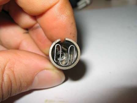

Sök upp den lilla fjädern
(ibland är det bara en plastbricka)
Bild 4
Sätt fjäderklipset i sliden

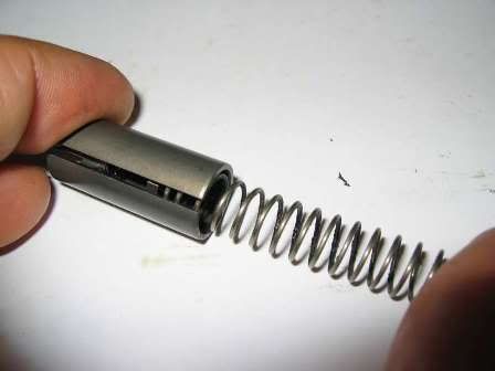

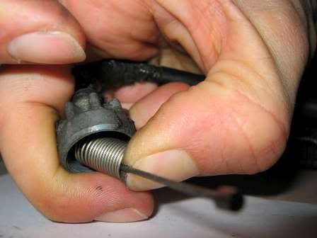

Tryck försiktigt ned lilla fjädern/plastbrickan med den stora fjädern

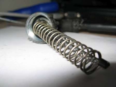

Montera fjädern på gasvajern
Bild 8

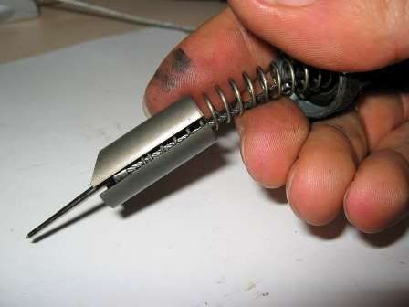

Tryck ihop fjädern
Bild 9
Trä fast gasvajern i sliden
Bild 10
Håll emot sliden försiktigt med tummen
Bild 11
Lossa fjädern försiktigt
