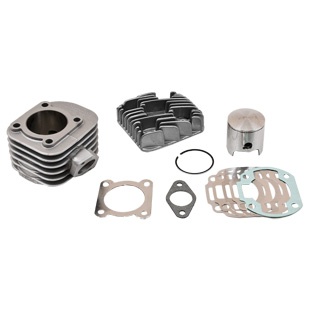

En förutsättning är att du har rätt komponenter för att köra en 70cc, denna guide gäller främst för sport klassen då det är vanligast och inte kräver byte av vevparti.  Du ska först kolla glapp i vevstaken innan du monterar en 70cc, den får glappa nån millimeter i sidled men inget uppåt, glapper den uppåt är det lika bra att byta till en motoforce vev eller liknande som har likvärdig prestanda som en orginal, men nya vevlager såklart.

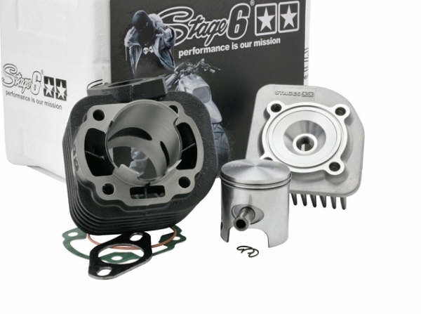

8stage6cylinderkitsportpro70cc_309
När du kollat igenom veven så monterar du ett 70cc kitt, jag rekomenderar starkt att köpa ett nytt istället för att snåla med begagnat som kan vara slitet och fult. Montera cylindern riktigt och var noga med att ta bort smuts i närheten av cylindern när du håller på.
