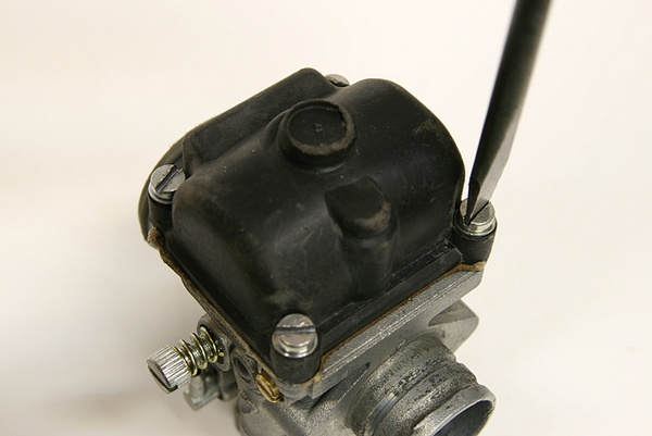

Skruva loss flottörhuset med hjälp av en passande skruvmejsel som har lika lång yta längst ut som skruvhuvudets spår. Mejseln ska vara av gott skick. Skruven skruvas av genom att vrida den moturs samtidigt som du trycker mot skruvhuvudet för att inte slinta:
bild_5_600_01

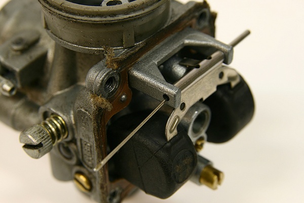

Nu ska du börja med att avlägsna flottören.Börja med att avlägsna sprinten som håller flottören. På vissa förgasare räcker det med att luta förgasaren och skaka försiktigt på den så ramlar den ut. Men på vissa förgasare går inte detta, då får man ta hjälp utav en nål och trycka ut den:
bild_9_600
När sprinten har kommit ut så tänk på att flottörnålen (den med orange gummispets på bilden) glider väldigt lätt av flottören så den kan tappas bort lätt:

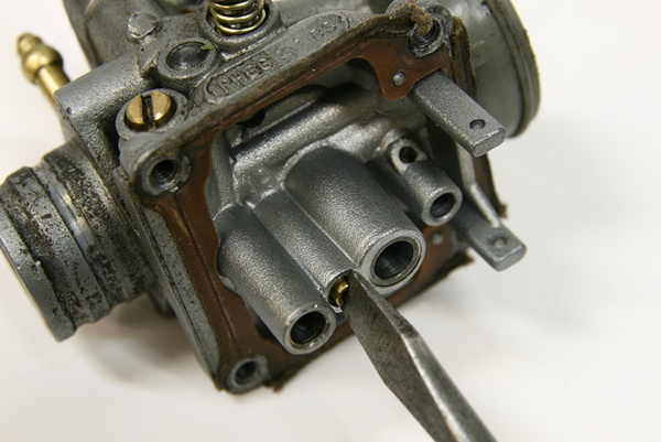

Samma sak med lågfartsmunstycket, men här ska du leta reda på en mejsel som har rätt tjocklek på spetsen som lågfartsmunstyckets spår:
bild_13_600

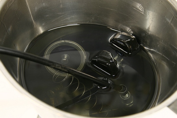

Nu är förgasaren klar för bensinbad:
bild_21_600
Fyll på med bensin så allt är precis under ytan. Låt den och alla delar ligga i bensinbadet minst 30 min för att lösa upp all skit ordentligt:

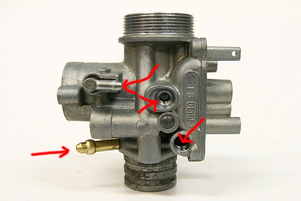

Pilarna visar ställen som du inte får glömma blåsa rent: (nålmunstycket håller bara förgasaren för fotografering)
bild_25_600
bild_26_600
bild_27_600
De hål som inte är utmärka (på bilden under) och liknar hål för luftskruv och tomgångskruv är på denna förgasaren ingen idé att blåsa i, eftersom de är till för förgasare som borras för att ha luftskruv och tomgångskruv på vänster sida istället för höger.
