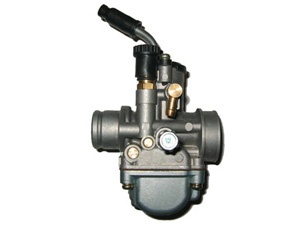

Vet du inte vad du ska välja för förgasare till din setup? det är en del man kan fundera över. den här guiden hjälper dig med ditt beslut.
Oftast sitter det på dagens nya scootrar 12mm förgasare och på crossmoppar brukar det kunna vara någon mm större. Ofta står detta på förgasaren eller i instruktionsboken. Orginalförgasaren fungerar kanon att köra på när man kör effektrör men man kan redan då byta förgasare för att få mer effekt. Det man känner mest är accelerationen och kraften samt lite toppfart. Jag skulle rekommendera en 17.5mm förgasare men man kan även ta en större 19mm sen börjar det bli för väl mycket för orginalcylindern.
19mm_300
När man kör 70cc sport går det köra allt från 12mm-21mm och de finns dom som kör 24 vilket jag personligen tycker är på tok för stort då den drar grymt mycket bensin då. vill man vara snål fungerar en 12mm orginalförgasare om man bestyckar den rätt vilket inte är allt för svårt. Fick jag välja skulle jag ta 19mm. det skiljer inte mycket i pris mellan 17.5mm och 19mm så man kan liga gärna ta dom 1.5mm större som man får då.
ets631rtpwk26_283
Till Midrace kan det vara smart att byta ut sin orginalförgasare mot minst en 17.5 förgasare men här fungerar det bra med större typ 19,21 eller 24mm. Har man råd att köra midrace kan man unna sig en stor förgasare för att få det lilla extra. Till hyperrace finns de dom som väljer att kör aså litet som 19mm men jag rekommenderar 24mm och uppåt det finns dom som kör på 32mm och större.
