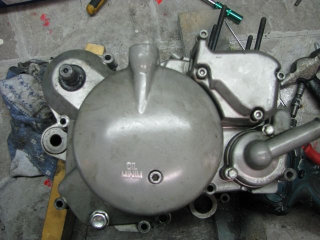

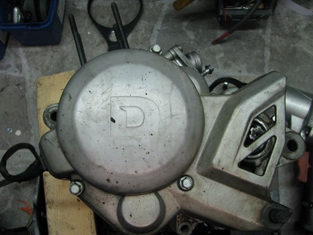

Bild 1
Demontera de tre bultarna på kåpan

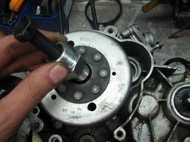

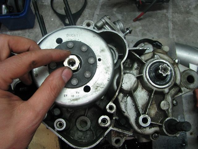

Muttern som sitter på svänghjulet skall lossas
Bild 3
Här måste du använda en svänghjulsavdragare 19mm vanlig gäng

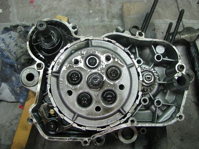

Bild 4

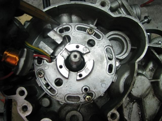

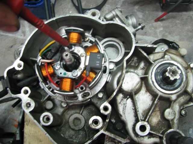

Lossa de tre skruvarna på hållaren för spolarna

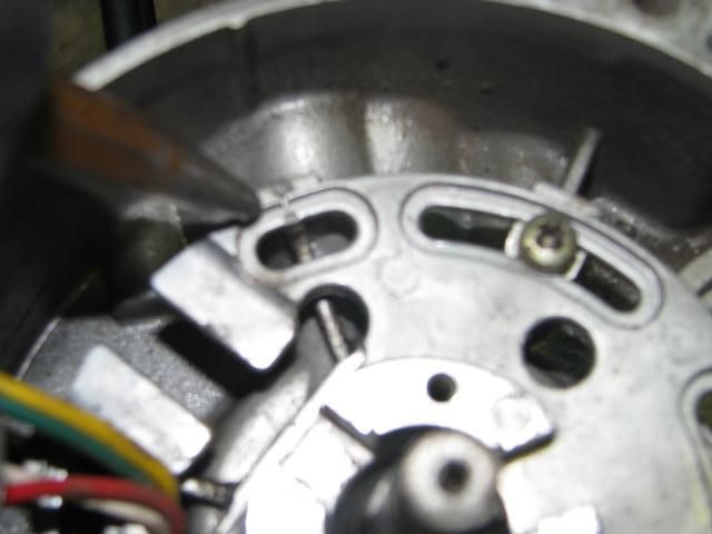

Bild 5

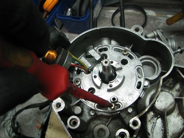

Gör ett märke på tändplattan och motorblocket
Detta för att tändningen skall hamna rätt igen
(som du ser så går tändplattan att vrida på)
Bild 6
Närbild på körnslagen jag gjort för att hitta tillbaka på tändningen
Bild 7
Nu kommer du åt de tre skruvarna som håller tändplattan

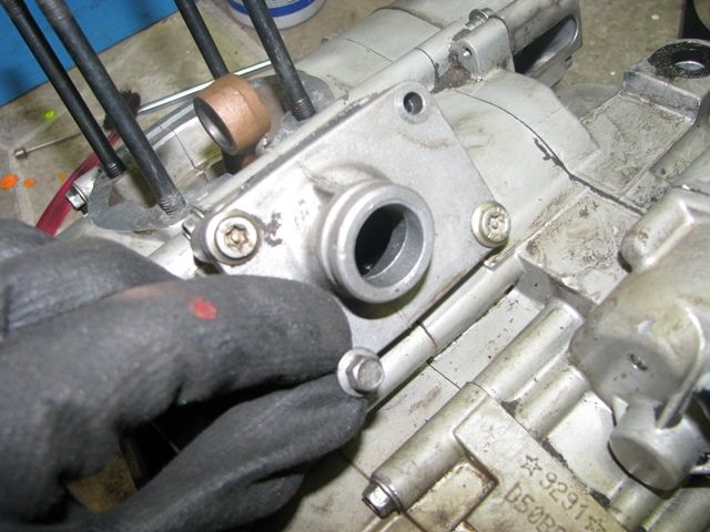

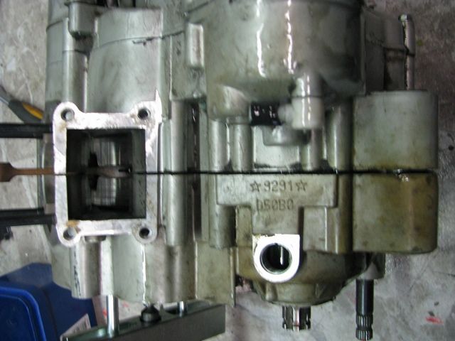

Insuget måste lossas innan motorklyvningen

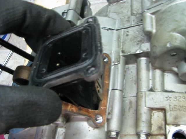

Bild 9
Membranblocket lyfts ur
Bild 10

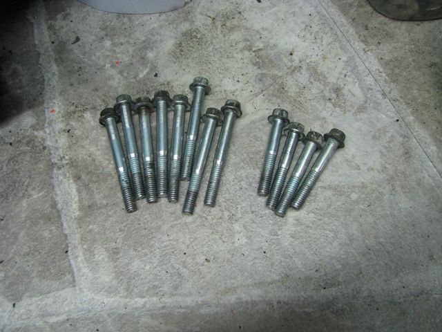

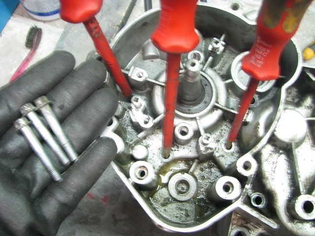

Lossa bultarna som håller ihop motorhalvorna

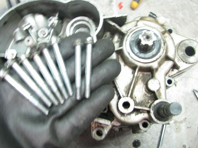

Bild 11
Åtta av bultarna är av längre modell

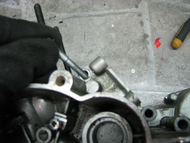

Bild 12
Tre av bultarna är något kortare
(har suttit där jag placerat mejslarna)
Bild 13
Förlåt!
Fyra bultar var kortare denna satt på insuget
Bild 14
Här är de tolv bultarna som håller ihop motorn på svänghjulssidan

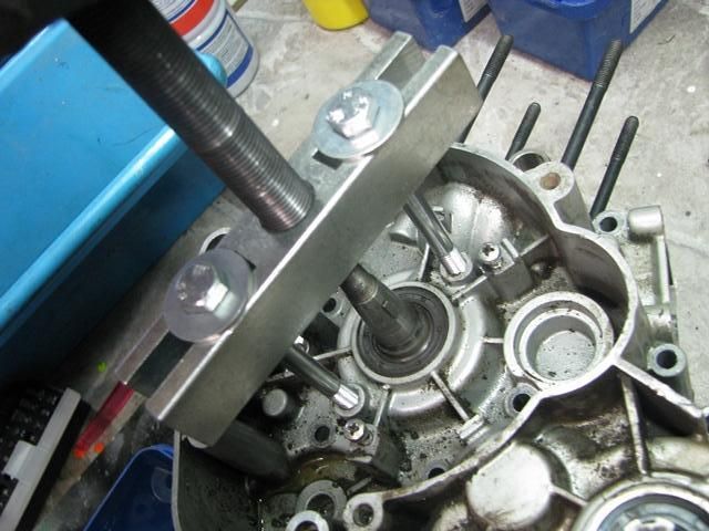

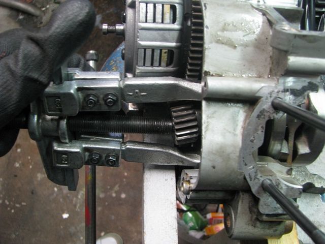

Bild 15
Med en avdragare drar jag loss motorhalvan från veven

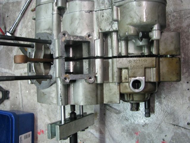

Bild 16

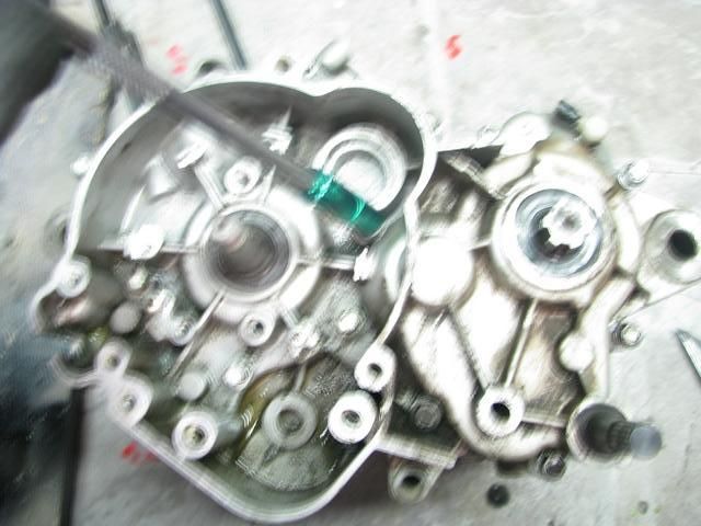

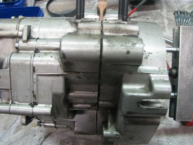

Kolla så att motorhalvorna går isär som de ska
Bild 17
Kolla så att motorhalvorna inte börjar "skeva" ifrån varandra
Bild 18
Sakta men säkert glesnar de
OBS!
- Det är frestande att sätta en mejsel mellan halvorna för att bända isär dem..
- Gör inte det du kan skada halvorna och få ett oljeläckage vid monteringen

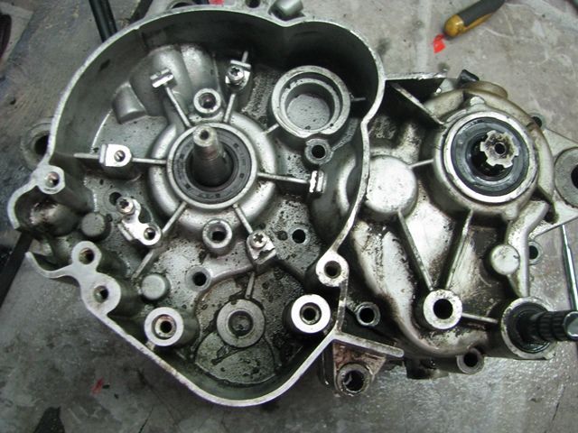

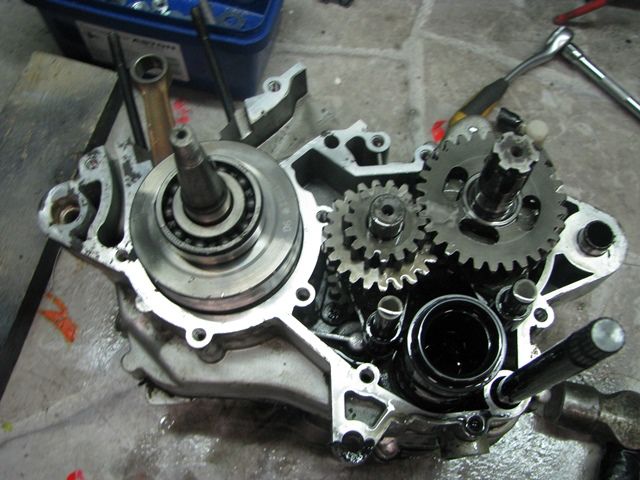

Bild 19
Plötsligt händer det...LOSS!

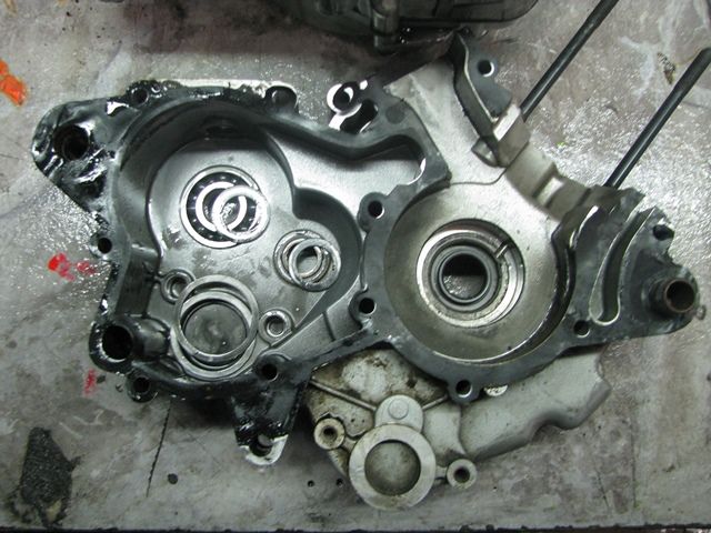

Bild 20
Notera brickorna som ligger i halvan de satt på dreven på andra sidan
Bild 21

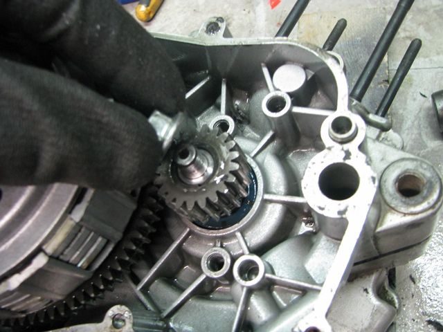

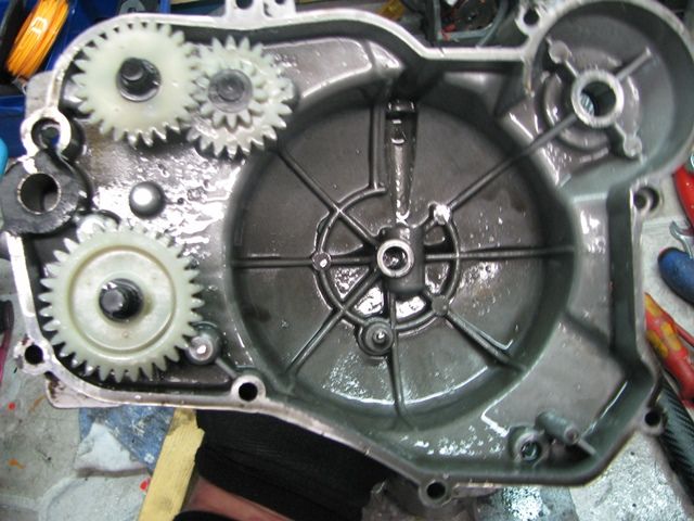

OBS! Det ligger en bricka på kickaxeln ta rätt på den!

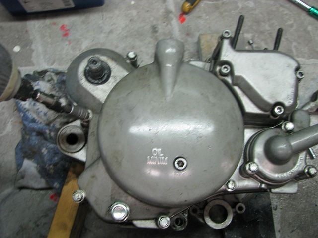

Bild 25
Locksidan

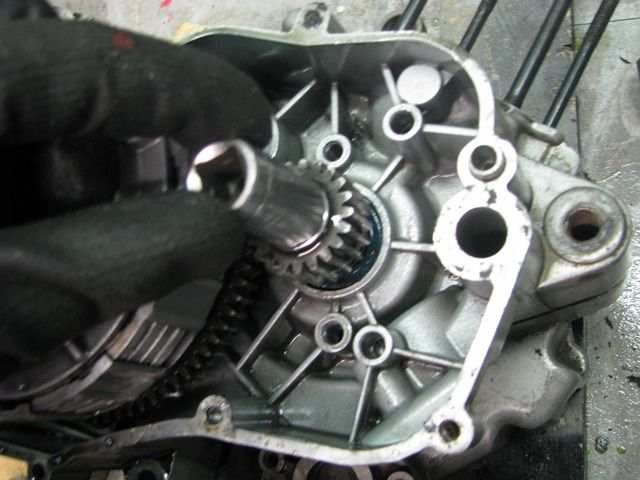

Bild 26
Bulten på vevaxeln skall lossas

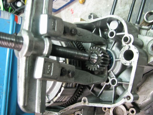

Bild 28
Jag sätter en avdragare på drevet

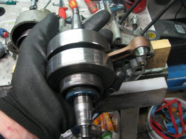

Har fäst blocket i skruvstädet
(det ligger träklossar mellan käftarna för att inte skada blocket)
Bild 30
veven loss
