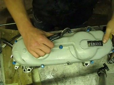

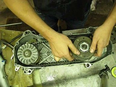

Börja med att ta bort variatorkåpan

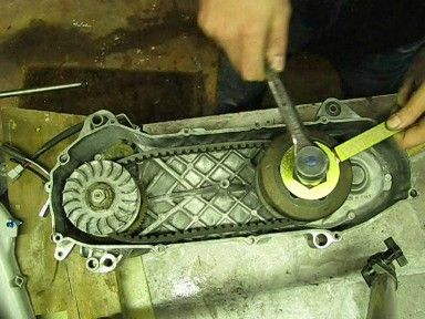

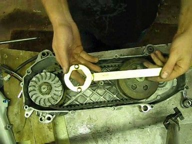

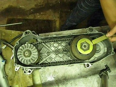

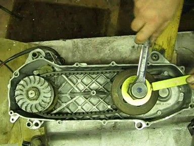

Jag använder Buzetttis kopplingsverktyg
Bild 03
Jag använder det först för att spärra kopplingen
Bild 04
Jag kan nu enkelt lossa muttern med spärrskaftet

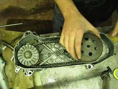

Bild 05

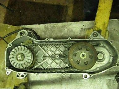

Sedan kan man plocka bort kopplingsklockan

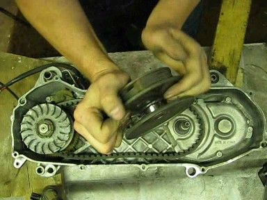

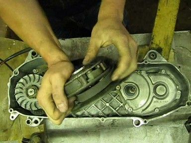

Bild 06

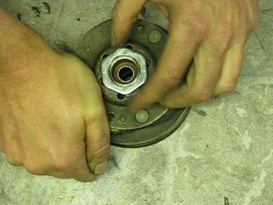

Lyft upp kopplingspaketet
Bild 07

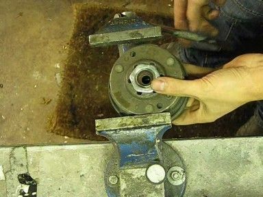

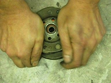

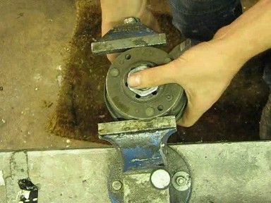

Kläm fast kopplingen i ett skruvstäd (över kopplingsbackarna)

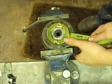

Bild 08
Nu kan du använda samma verktyg för att lossa stora muttern
Bild 09
Lossa inte helt för då flyger fjädern upp

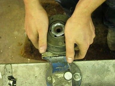

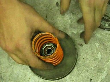

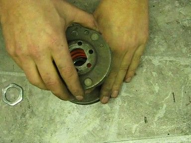

Bild 10
Tryck ihop och skruva loss helt
(håll emot med andra handen)

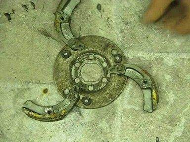

Bild 11
Nu kan du lyfta av kopplingsbackarna

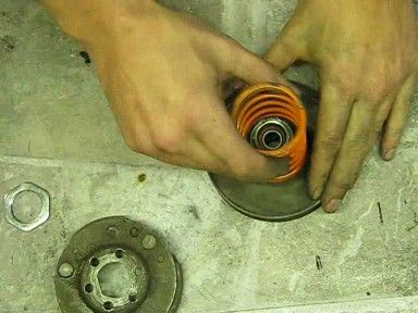

Bild 12
Och tryckfjädern

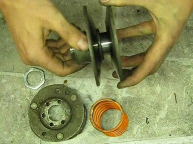

Bild 13
Kolla att remskivorna löper som de ska
Bild 14

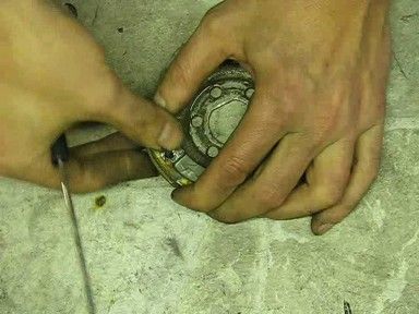

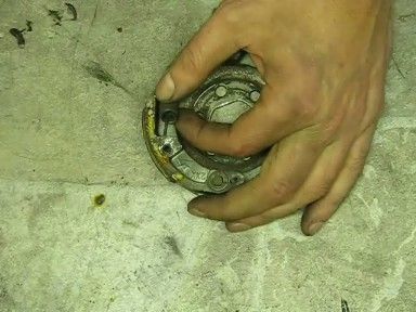

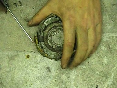

Nu ska jag byta kopplingsfjädrarna

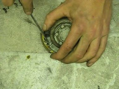

Bild 15
Man behöver bara en 3-4 mm spårmejsel
Bild 16
Trä klingan under fjädern och bänd fram och upp den
Bild 17
Detta är en koppling med tre backar
Vissa Aerox modeller har två backar

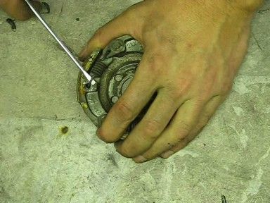

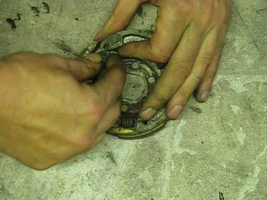

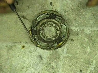

Bild 18
Det är lika enkelt att montera fjädrarna
Bild 19
Haka i ena änden
Bild 20
Bänd på fjädern med mejseln
Bild 21
Tryck bara till fjädern med tummen så är den på plats

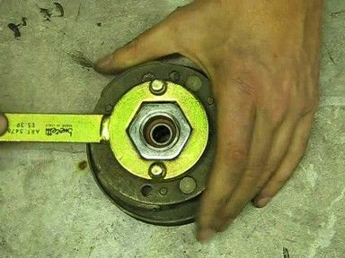

I med remmen
Bild 28
Montera paketet och på med kopplingsklockan
Bild 29
Håll emot med kopplingsspärren och dra åt

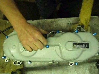

Bild 31
På med variatorkåpan
