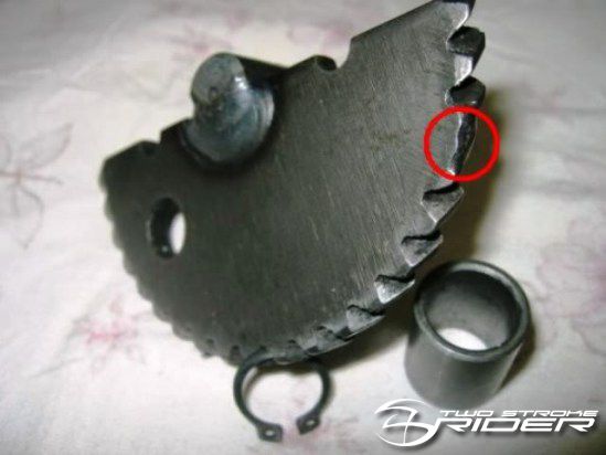

Kickdrevet med de ihopsvetsade kuggarna
Kontrollera om drevets kuggar är slitna

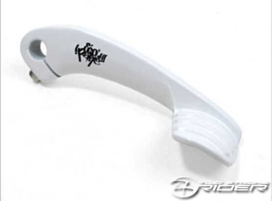

Kontrollera också om "splinesen" på axeln är hela
Kick
Kontrollera om "splinesen" i hålet på kicken är hela

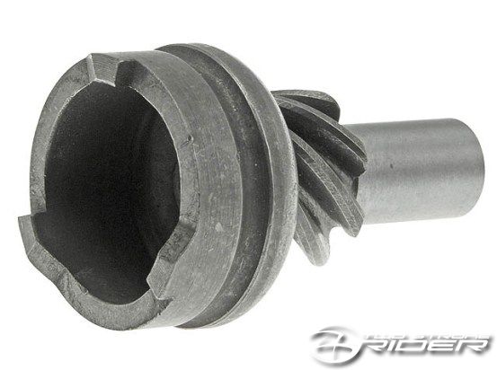

Kickaxelkugg
Kolla både på framsidan så att "klorna" är vassa och på baksidan så att det vridna drevet inte har några skador

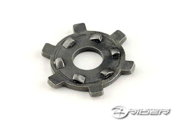

Variatorfläktstjärna
Sitter på startkransen kolla om "klorna" är vassa och inte nednötta

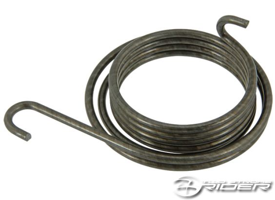

Kickfjädern
Skall vara "spänstig" och ren för att kunna fullgöra sin uppgift
