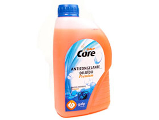

- Har du en vätskekyld moppe se över frysskyddet om moppen skall stå kallt.
Detta för att förhindra att kylare samt slangar fryser sönder.
