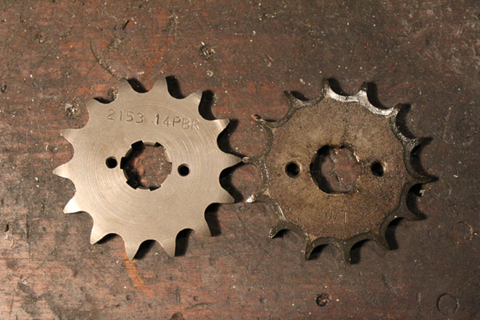

Så, hur vet man om det är dags att byta drivpaket? Jo, det första man kommer se är att tänderna på dreven är smala. Har dreven gått riktigt långt kan dem t.o.m. vara lite böjda!
guide drivpaket senda - bild 1

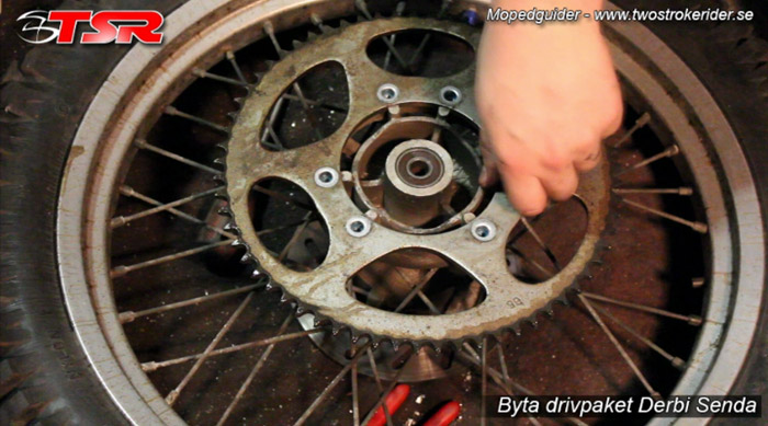

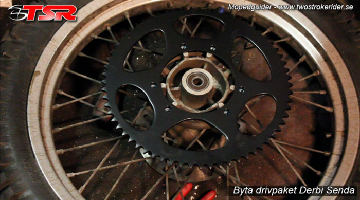

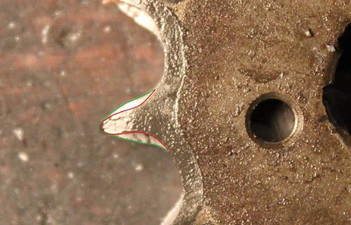

Här ser ni skillnaden på ett sprillans nytt drev och ett gammal drev.
guide drivpaket senda - bild 2
Här se ni också överlappande hur det ser ut. Rött – slitet. Grönt – som det såg ut ifrån början.
guide drivpaket senda - bild 3

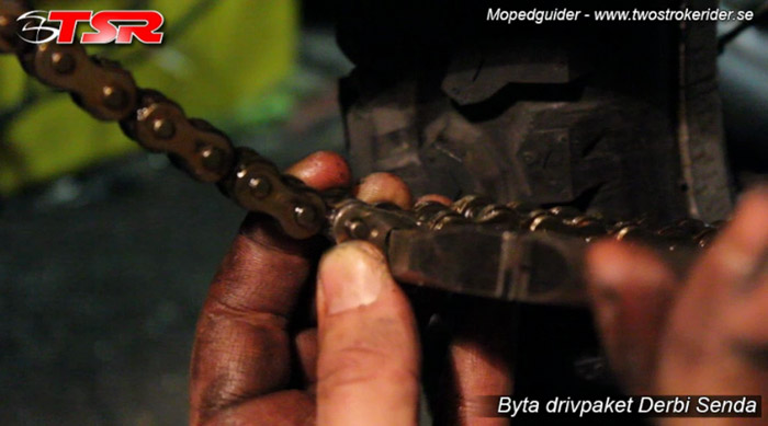

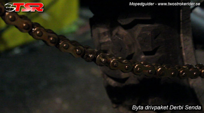

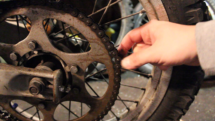

Sen kan man också känna på kedjan hur slitet det är. Ta tag längst bak på kedjan vid bakdrevet och dra det rakt ut. Ser man mer än halva tanden, är drevet och/eller kedjan slut och ska bytas snarast!
guide drivpaket senda - bild 4

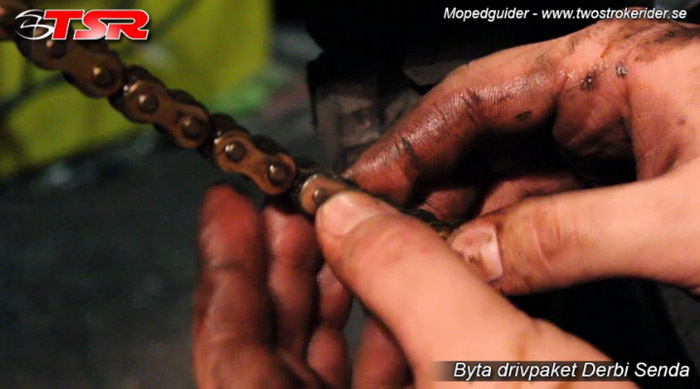

Vi börjar med att ta bort hela kedjan. Det gör man genom att ta bort kedjelåset som ska finnas någonstans på kedjan. Lokalisera den och ta bort! Det gör man enklast med en plattång och försöker glida låsbrickan åt sidan.
guide drivpaket senda - bild 6
När låsbrickan är borta är det bara att dra ut låset, det bör inte vara några problem. Sen när kedjan är lös är det bara ”rulla” bort det från dreven.

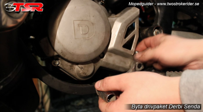

Bort med växelpeten och kåpan så vi kommer åt framdrevet.
guide drivpaket senda - bild 8

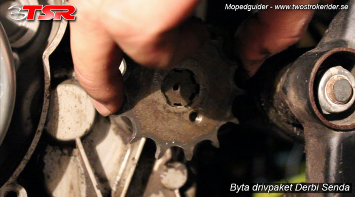

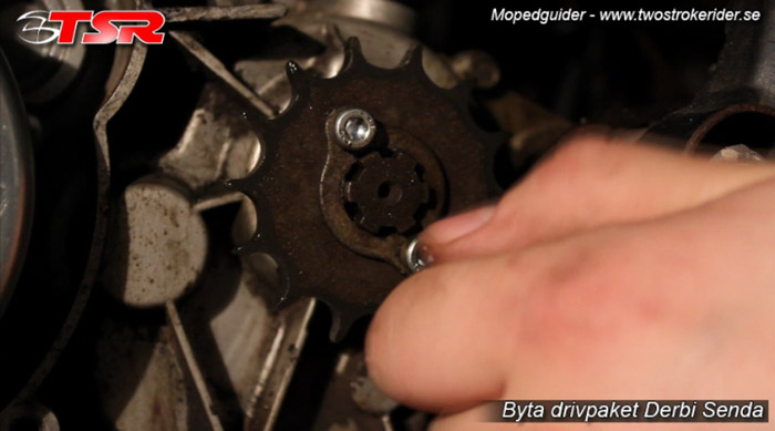

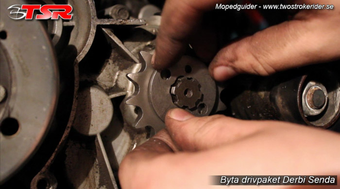

Skruva sen bort framdrevet. Låsblecket måste bort, som kan sitta med olika sorters skruvar beroende på hur många som skruvat tidigare. Det underlättar att lägga i en växel så inte drevaxeln bara snurrar runt.
guide drivpaket senda - bild 9
När låsblecket är borta drar du drevet rakt ut!
guide drivpaket senda - bild 10
guide drivpaket senda - bild 11
guide drivpaket senda - bild 12

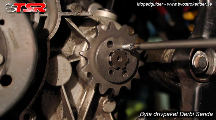

Nu, montera det nya framdrevet! Samma procedur som att ta bort den.

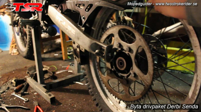

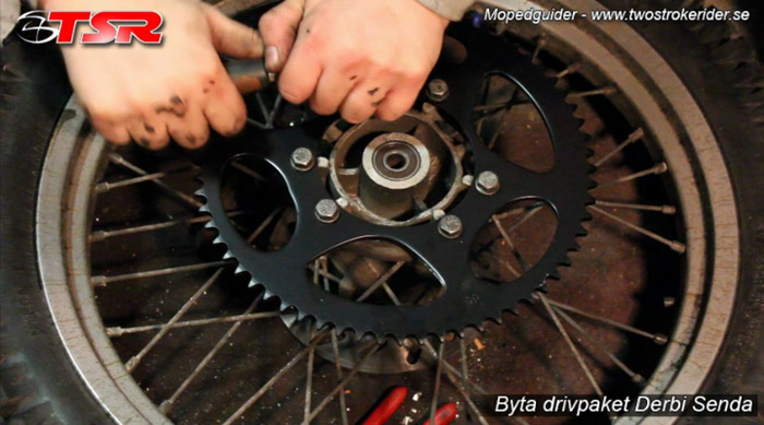

Nu ska vi byta bakdrevet! Börja med att skruva loss bakhjulet.
guide drivpaket senda - bild 14
Lägg ned hjulet på backen och skruva loss bakdrevet.
guide drivpaket senda - bild 15
Lyft bort det gamla drevet och lägg ditt det nya!
guide drivpaket senda - bild 16
Sen skruvar du fast det! Ett tips är att använda gänglåsning till skruvarna. Då vibrerar dem inte ut under körning. Gör dem det finns risken att dem fastnar i t.ex. svingen och skadar den och i värsta fall tvärnitar bakhjulet.

Sen monterar du kedjelåset. Ta en plattång och tryck in låsclipset. Clipset ska också monteras åt rätt håll! Jag brukar alltid se låsbrickan som en pil. Där öppningen är baksidan av pilen. ”Pilen” ska peka mot kedjans färdriktning. Ett annat exempel är att låsbrickan ska slås i hårdare om den slår i någonstans, inte släppas. Monterar man den åt fel håll kan den slås bort om den slår i ramen t.ex.

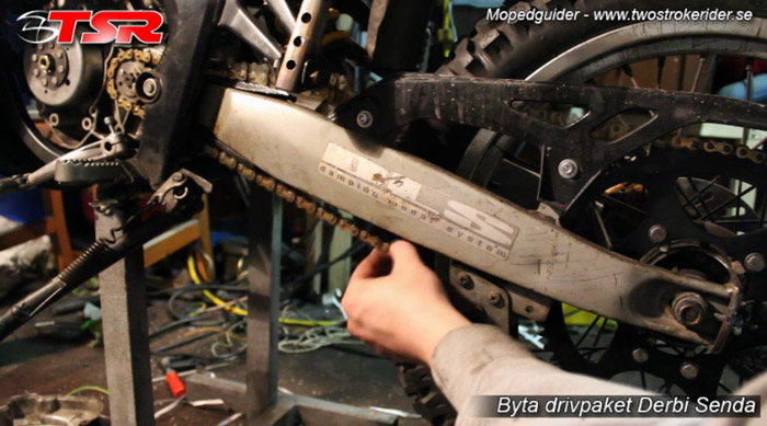

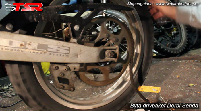

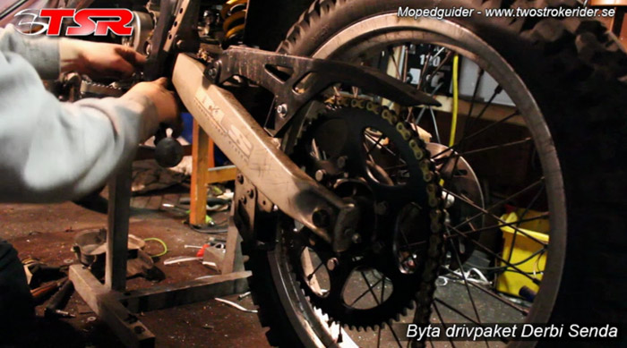

Nu till själva kedjespänningen! Egentligen ska man vara två personer när man spänner kedjan. En som sitter på moppen och en som håller på med skruvandet. Det för att kedjan spänns när moppen fjädras neråt och man vill ha rätt kedjespänning under färd. Är man ensam får man tänka lite extra och ge kedjan lite mer spel. Sen blir det skillnad om den är lutad mot stödet eller som i mitt fall på ett ställ som gör att bakhjulet hänger i luften. Jag får ha kedjan lite slappare, så blir den korrekt spänd när jag sitter på moppen. Står den på stödet ska det vara lite mer spänt!
Mitt mellan dreven ska kedjan kunna röra på sig 35-45mm när moppen står på stödet.
guide drivpaket senda - bild 24

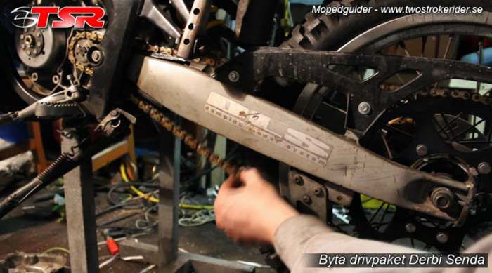

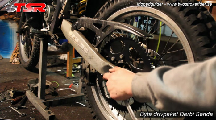

Du spänner eller släpper på kedjan med hjälp utav kedjesträckarna som sitter längst bak på svingen, en på vardera sida! Se till att spänna kedjesträckarna lika mycket så bakhjulet linjerar med framhjulet.
guide drivpaket senda - bild 25
När du är nöjd med kedjespelet, skruvar du åt bakaxeln. Dubbelkolla kedjespelet efter, för kedjan har en tendens att sträcka på sig när man skruvar åt bakaxeln.

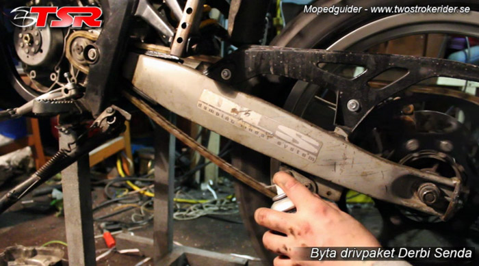

Sen kommer vi faktiskt till det viktigaste, smörjning utav kedjan! Smörjer man inte kedjan regelbundet slits den ut mycket fortare än nödvändigt. Helst ska man ha en kedjeolja som har det som krävs för en kedja. Men någonting är bättre än ingenting, så ta vanlig motorolja eller vad som helst som smörjer. Varning är att det stänker en del och moppen blir väldigt skitig utav det. Riktig kedjeolja stänker inte lika mycket!

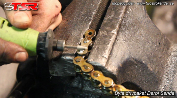

Behöver du korta ner kedjan? Såhär gör jag!

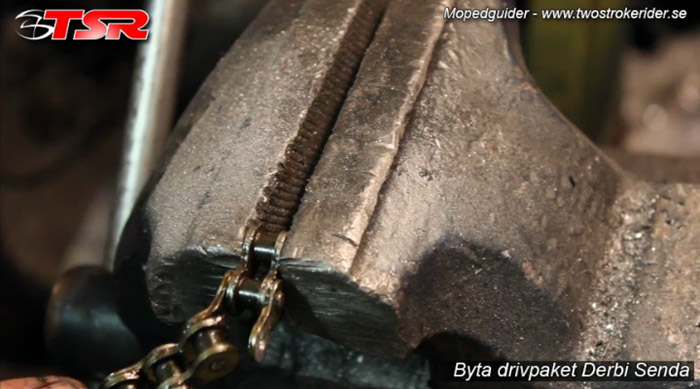

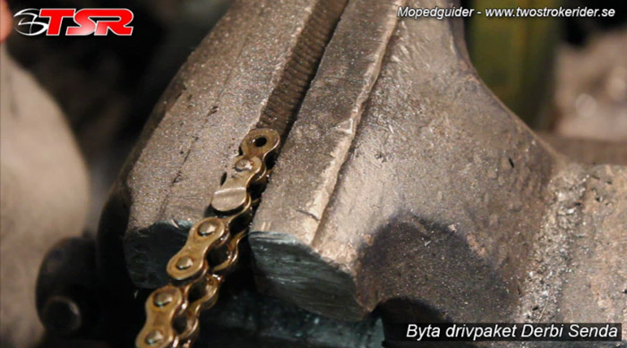

Antingen använder du en kedjebrytare, vinkelslip eller som i mitt fall en slipmaskin.
Tänk på att man måste ta bort en inner och en ytterlänk, det för att kedjelåset ska passa.
guide drivpaket senda - bild 26

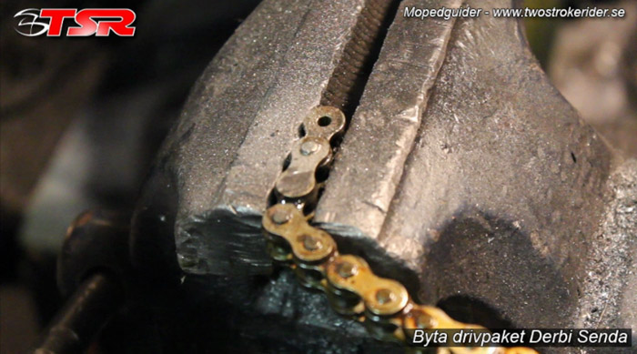

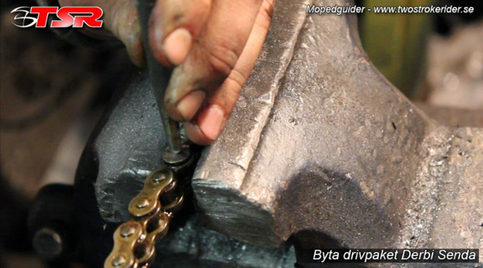

Montera kedjan stabilt i t.ex. ett skruvstycke och slipa sen ner toppen på ena pinnen.
guide drivpaket senda - bild 27
Ena sidan klar:
guide drivpaket senda - bild 28
Gör samma sak på andra sidan, se till så du slipar på samma pinne!
guide drivpaket senda - bild 29
Sen tar du ett passande verktyg och slår ut pinnen, rakt igenom!
guide drivpaket senda - bild 30
Egentligen behöver du bara slå pinne halvvägs, sen kan du ”böja” ut kedjan och dra ut resten.
