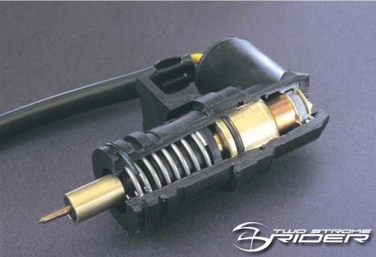

I korthet så fungerar automatchoken på det här viset: - när moppen är kall så släpper choken in extra bensin - när du startar moppen matas choken med 12 Volt "pinnen" går ut och stryper det extra bensinflödet - det är en "bimetallfjäder" som trycker ut pinnen (lilla fjädern syns på sista bilden) - efter ca 3-5 min är "pinnen" helt ute och choken därmed frånslagen
Rycker du ut 12 Volts matningen ligger alltså choken på hela tiden!

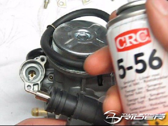

Underhåll Oftas behöver din automatchoke bara lite omvårdnad för att fungera felfritt. Hur många kommer ihåg att rengöra automatchoken samtidigt när man rengör övriga förgasaren? Kommer ni håg att tömma förgasaren när ni ställer undan den för vintern? Bensin som får stå länge har en tendens att kristalliseras vilket gör att det mesta börjar kärva eller hål täppas igen.

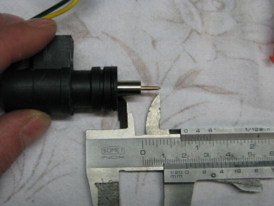

Övrigt Automatchoken som beskrivs i guiden är från en CVK förgasare men de flesta automatchoker jobbar efter samma princip. Dock kan du inte räkna med att "pinnen" går ut till samma längd på alla automatchoker Pinnen sticker ut ca 19mm från plasten till nålspetsen när den är helt ute är den ca25mm Den matas med 12Volt från laddspolar/svänghjulet inte direkt från batteriet

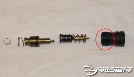

Justering Det går oftas att justera utsticket på "pinnen" genom att vrida på nedersta plastdelen på choken. Vrider du nedersta delen "motsols" går pinnen in. Vrider du nederst delen "medsols" går pinnen ut. Om du vill köra utan choke kan det ibland gå att vrida plastdelen helt in vilket gör att pinnen stänger hela tiden.
