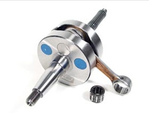

Sp cylindern är en midrace så detta innebär att många saker behöver bytas ut, vevparti, förgasare, avgasrör, kopplingen. En sp setup kostar ganska mycket men kan säga att det är värt det då du får mycket bra saker för pengarna.

Vevparti (Mk Sp veven, Doppler tex)
