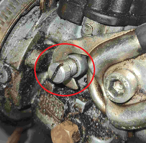

Kan du skicka bild på förgasaren?
Kollade en såprängskiss och det ser ut att sitta en tomgångsskruv på den modellen iaf

Hej! Tack för ditt svar!
Försökte lägga in bilder på förgasaren, men väldigt litet utrymme för bilagor?? :(
Hoppas upplösningen funkar när jag dragit ner bilden. Har vänster sida med.
Om det behövs kanske jag kan dra ner den också och skicka separat.

Där har du väl en fjädrad skruv i mitten, det ska vara tomgången.
