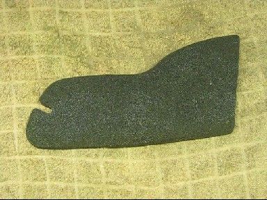

Öppna och plocka ut luftfiltret

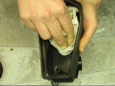

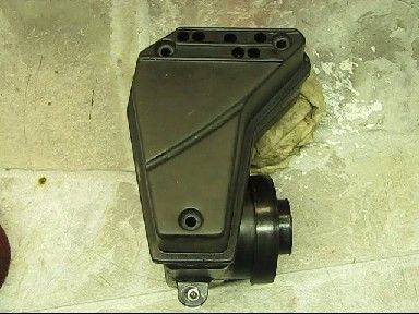

Rengör luftfilterboxen
- Torka ur med en trasa
- Se till att INTE få in skräp i förgasaren
- Ta gärna loss hela boxen och blås rent med tryckluft

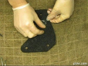

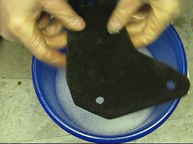

Använd bioavfettning (vattenlösligt) EJ kallavfettning (ej vattenlöslig) och rengör filtret med
- Det finns specialrengöring för luftfilter om du vill vara på den säkra sidan.
- Krama ur filtret vrid INTE ur det.
- Använd handskar
OBS!
- Använd INTE bensin eller liknande
- Bensin får filtret att "svälla" vilket gör att du lättare får in partiklar i motorn
- Bensinen kan också få limmet att släppa om du har ett ihop limmat filter
- Petrolueumprodukter skadar filtret
Bild 04

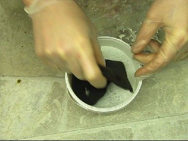

Doppa sedan filtret i vatten med lite diskmedel i
- Rengör helst två ggr
- Låt filtret torka
- Har du bråttom kan du torka ur filtret med en hårtork

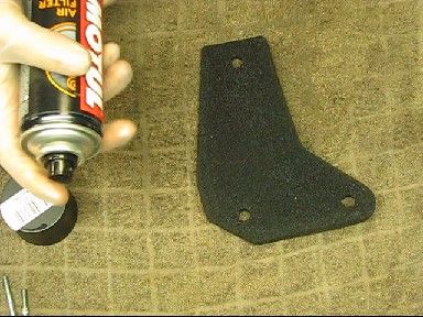

Spraya det HELT torra filtret
