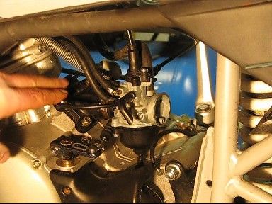

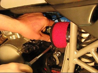

Lossa luftfiter

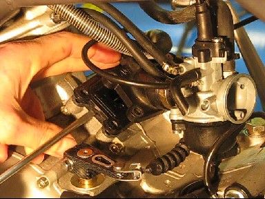

Demontera insuget
OBS!
- Sitter med två torxskruvar och två vanliga insex (5mm)

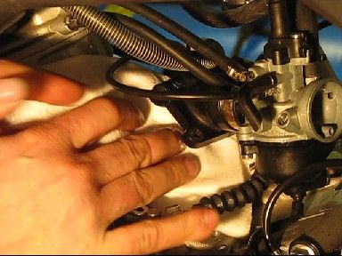

Plocka bort membranblocket
Lägg på en trasa
- För att inte skräp ska trilla ned i motorn

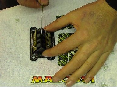

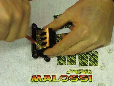

Så här kontrollerar du membranet
- Om membranet glepar mer än 0,7 mm byt (jag kollar med bladmått)
- Kolla efter sprickor på membranen (gör moppen svårstartad)
- Kolla om membranet fastnat i blocket (gör moppen svårstartad)
- Kolla om gummit är sprucket på blocket

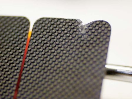

Sprucket membran
- Membranen spricker oftast först i hörnen

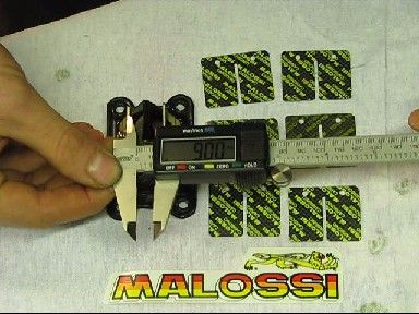

Kontrollera stålblecken (membran stoppen)
- Höjden skall vara 9mm +/- 0,3mm
Det går inte att böja till dem köp nya om de faller utanför toleransen

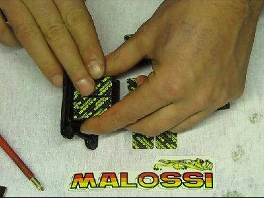

Skruva loss stålblecken
Lägg i det nya membranet och dra fast stålblecken
- Texten utåt (det finns en avfasning på blecket)
OBS!
- Var noggrann när du drar åt skruvarna
- Det är INTE bra om de lossnar och faller ned i motorn...
- Använd gärna gängsäkring på skruvarna

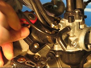

Lägg ned membranblocket på motorn
- På med insuget
- Dra skruvarna "korsvis"
- Åtdragningsmoment 9 - 11 Nm
- Kolla att oljeslangen sitter kvar
- Montera luftfiltret
