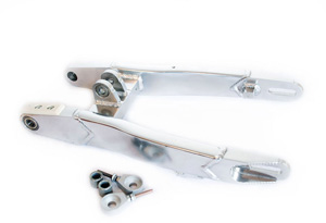

Sving = Är svingen klen, Eller håller på att slitas inför eller efter allt hoppande. Så lär ni byta ut den till en ny stark. Finns köpa på flera fiddy sidor. Tror ni inte vill landa efter ett hopp och svingen går av. Landningen lär inte bli den skönaste.
Kan vara bra byta ut svingen om den inte känns stabil eller blivit hårt påfrestad.

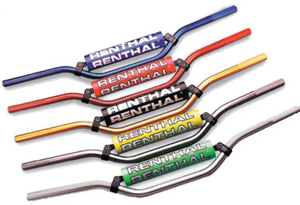

Styre = Hehe, Här är en sak många glömmer när dom hoppar och har sig med sina billigare fiddys.
Har sett flera som skuttar över hopp med sina lågbudget fiddysar och sen vid landning så knäcksstyret oc dom slår i huvudet. Känns inte styret bra så offra några hundralappar för köpa ett nyt slitstarkt och snyggt styre.Kan tipsa på Renthal styren stora inom crossstyren. Finns mellan 4-800:-
Renthal är kanske en av dom största ledande märket inom cross styren
