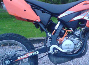

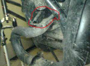

Hur pluggar du ur din beta 04-07? Jo man börjar med att ta loss fjädrarna från cylindern till avgasröret (se bild) till det använder du en polygrip eller någon annan tång…
Sen tar du loss dom tre skruvarna som håller ihop kröken med andra delen av avgasröret (se bild)

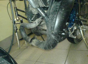

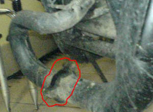

PS: Rören ser olika ut på olika modeller. Därför sitter skruvarna på olika ställen. Dom olika slags rören är överliggande och så finns det underliggande krökar som ljuddämparen sedan går upp och slutar som ett överliggande. (se bild)
Överliggande:
Underliggande:

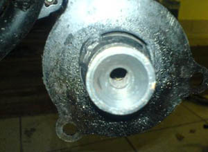

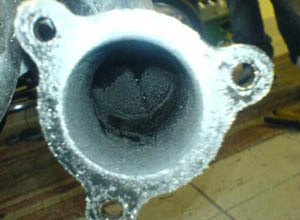

Sen tar du bort själva kröken och då ser det ut så här:

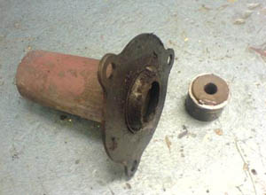

Den saken som sitter i röret är en plugg och en katalysator ihop byggda.
Om du vill köra lite trimmat så kan du skära av pluggen med en båg fil eller en vinkel slip och bara köra med katalysatorn (den med nät i).
Men om du vill köra helt ur pluggat rör så tar du bort hela pluggen med katalysatorn
